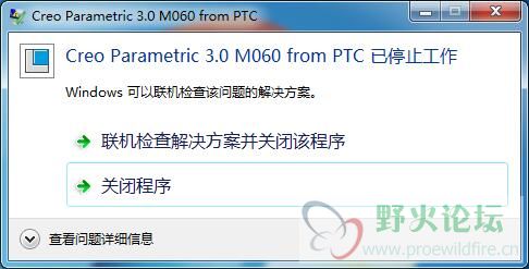

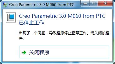

[求助] creo3.0停止工作,电脑联网的时候就会这样,而不联网又可以打开了
44
204
308
发表于 2017-3-3 13:55 | 显示全部楼层 |阅读模式
问题如图
我发现情况是这样的,电脑联网的时候就会这样,而不联网又可以打开了,是不是我联上网了被别人限制了,而我电脑上装的creo1.0就没这个问题
(这种情况的出现是这样,上次creo出错,我点了发送报告,然后打开的时候就出现creo3.0停止工作了。现在要用只能是拔网线断网了)

建议你比较一下creo1.0的物理网卡地址与creo3.0的网卡地址是否相同

看这个有用吗
creo3.0启动问题,已停止工作 联机解决方案并关闭程序 或关闭程序的 解决方案
http://www.proewildfire.cn/thread-135635-1-1.html

ptc_licfile.dat改这个文件

我已经改成虚拟网卡的物理地址了

按以上方法做有一点改善,可问题还是存在

不能相同的么

建议将Creo3.0更新到M120
