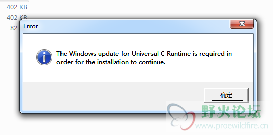

creo4.0 m010  win7 64  无法安装上,
412
456
 楼主| 发表于 2017-4-9 23:19 | 显示全部楼层
提示,要求安装win8 以上系统,有点头大了

发表于 2017-4-10 08:37 | 显示全部楼层
可以安装  正常使用
有两个小问题需要注意
1、只能安装在64位系统。
2、系统可能需要大补丁(我的需要大Windows6.1-KB2999226-x64)。
198
266
发表于 2017-4-10 08:38 | 显示全部楼层
可以安装  正常使用
有两个小问题需要注意
1、只能安装在64位系统。

发表于 2017-4-10 09:42 | 显示全部楼层
会提示这个,然后装不了
发表于 2017-4-10 09:46 | 显示全部楼层
淡了执着 发表于 2017-4-10 09:42
会提示这个,然后装不了
提示这个
提示这个
提示这个
127
162
发表于 2017-4-10 10:42 | 显示全部楼层
提示说的意思是VC运行库不全,估计是要VC2008或者2010的运行库,你在网上下载一个装上应该就可以了。
