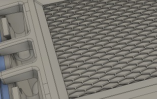

请教各位大神,请问这种菱形效果怎么阵列出来,有几种方法,

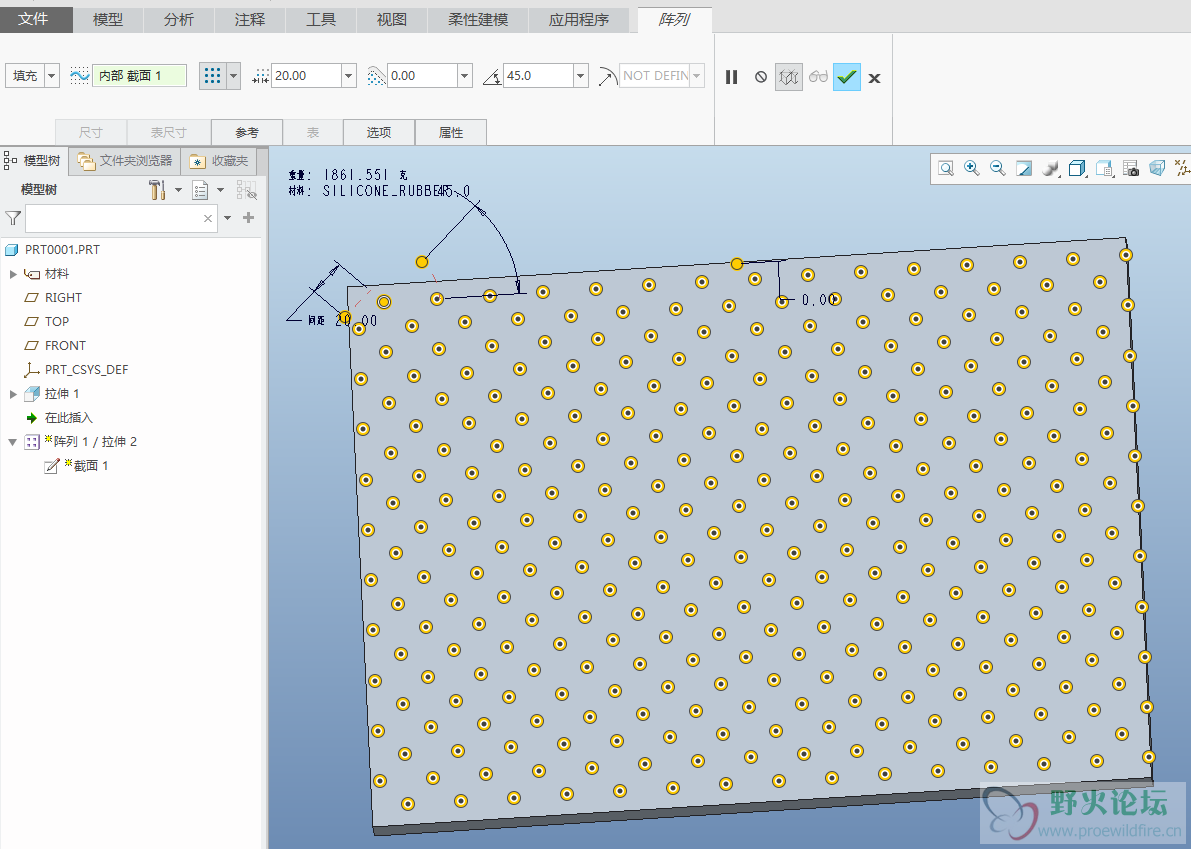

阵列填充

我用阵列,复制移动,再阵列的方式做的
