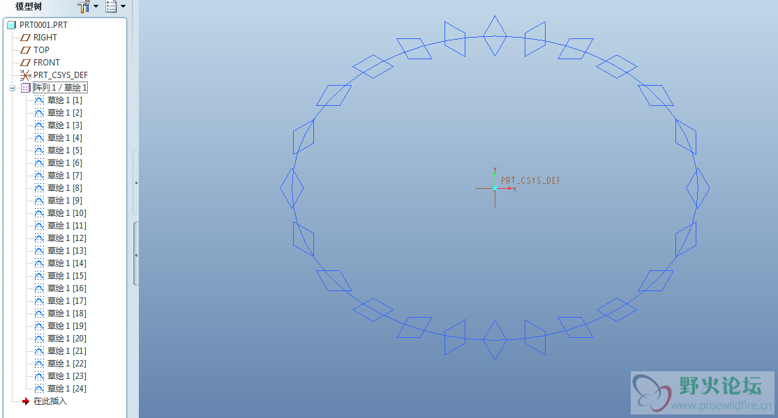

活动已经结束了,很多朋友做得很漂亮,也有不少朋友只做出一半来,方法是对的,就是还差点灵活性。做成圆形的很多朋友都会,改成椭圆后很多朋友就不会了,这里跟大家分享下我的做法。
题目链接:http://www.proewildfire.cn/thread-113000-1-1.html
分析答题要求,我们可以看出此题目的两个关键点是公转与自转。公转就是绕着椭圆的中心旋转,且要以椭圆为轨道;自转就是以菱形自身的中心旋转,并且有一定的规律。
真的很简单,正如36楼的朋友说的,老手都不屑一顾。
但我相信还是有很多新手不会,希望我的讲解能对他们有所帮助。
如果还看不明白的,后面有视频可以下载来看看。
下面演示下具体操作步骤:
