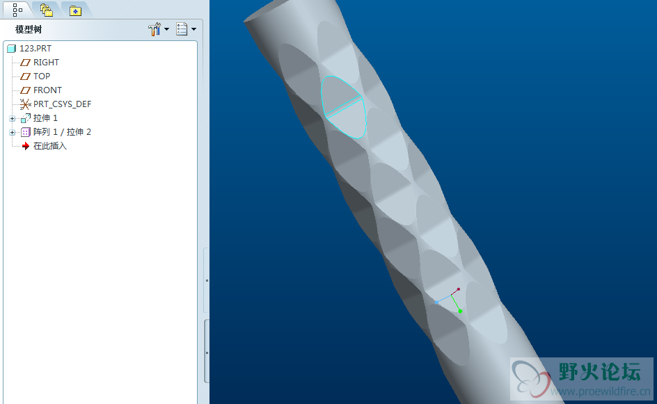

发表于 2018-7-24 10:36 | 显示全部楼层
这个是之前在论坛下载
123.prt.rar
134.13 KB, 下载次数: 46
104
158

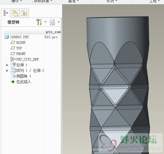

发表于 2018-7-24 13:53 | 显示全部楼层
稍微改了下参数
把楼上的稍微改了下参数
把楼上的稍微改了下参数
126663333.prt.rar

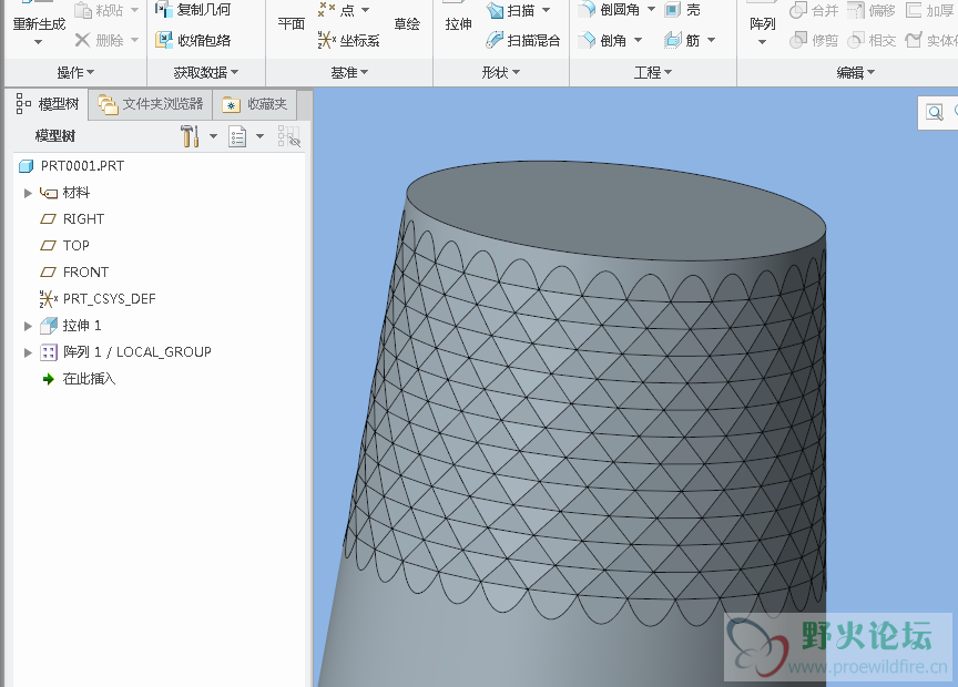

发表于 2018-7-24 14:17 | 显示全部楼层
再次借用了yuanbin20大神的阵列的错位控制 精度需要改一下哈,不然重生会失败

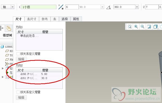

 楼主| 发表于 2018-7-26 21:06 | 显示全部楼层
JUN565764045 发表于 2018-7-24 10:36
这个是之前在论坛下载
第二个增量60怎么选的,我的怎么选不了
 楼主| 发表于 2018-7-26 21:15 | 显示全部楼层
第二个增量60怎么选的??????
 楼主| 发表于 2018-7-26 23:45 | 显示全部楼层
这个是之前在论坛下载
第二个方向增量我画的图怎么没60度这个参考
104
158
发表于 2018-7-27 09:11 | 显示全部楼层
你说的是这个第二方向吗?
321
433
发表于 2018-7-27 14:17 | 显示全部楼层
画第二个步骤的时候,新建旋转60°一个面作为草绘平面,就有60那个参数了
