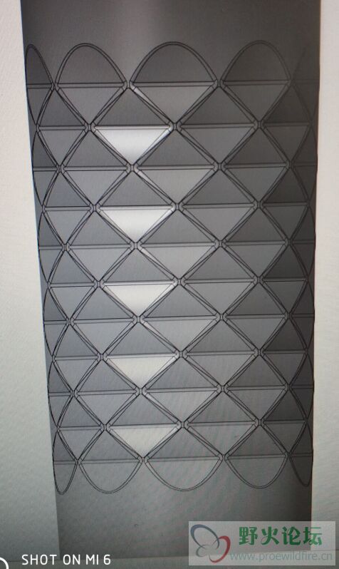

发表于 2018-7-22 20:41 | 显示全部楼层 |阅读模式
这种菱形怎么建模???哪位大侠换一个让小弟学一下,最好有步骤,小弟用CREO3.0 的版本

发表于 2018-7-23 09:46 | 显示全部楼层
看看哪位大神能做出来。
如果做产品的话,有种办法,在不做造型的情况下,使用贴图的方法做出外观。用激光雕刻不锈钢可以呈现平面的立体效果,可以考虑下。

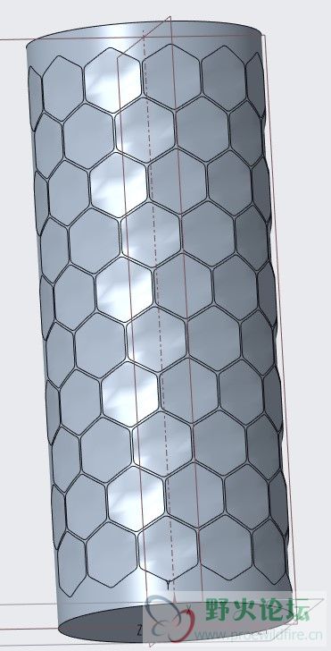

发表于 2018-7-23 10:14 | 显示全部楼层
大概这个样子OK不? menu.saveimg.savepath20180723101646.jpg menu.saveimg.savepath20180723101626.jpg

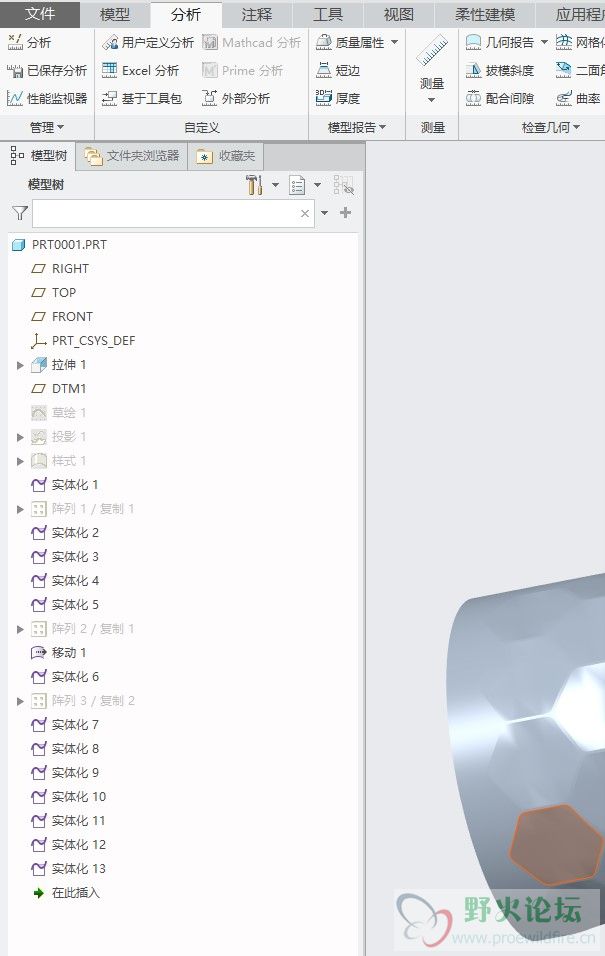

发表于 2018-7-23 15:21 | 显示全部楼层
曲面没有细做,阵列也是随便做了一下。
步骤肯定不是最少的。
主要看个思路
CREO 5建模 低版本打不开
prt0001.prt.rar

发表于 2018-7-24 13:23 | 显示全部楼层
