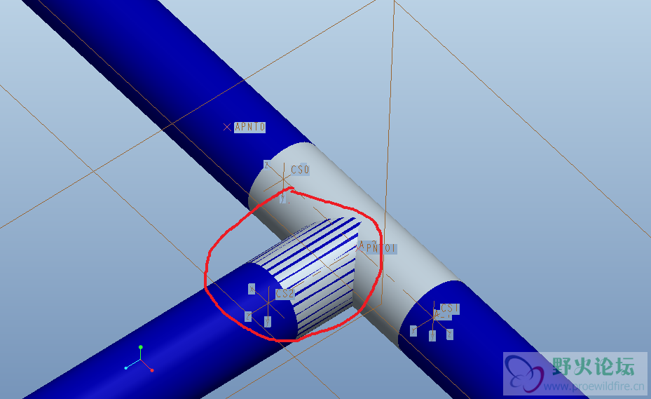

我是先用分支功能创建了一个三通后用直破段插入的实体三通,但是有一节没有自动断开,不知道大家是怎么解决这个问题的(在没做分支操作前不知道三通插入的位置,所以不好先建立插入点)

还是没人啊 但是被自己鼓捣出来啦,方法就是先自己建立一个分支,然后把管线删掉,留下那个分支点就行啦,哈哈
这个应该算是一个笨办法,不知道哪位高人有更好的方法,在线等!!!

画三通时,最好做4个点,3个坐标系。。。。三个口三个点,用这三个点建坐标系,然后在三个平面交点处做一个点。。。就可以定位三通了。。。还可以定位好三通后,直接用三通分支点直接创建起点。。。。。。。个人建议使用规范化布管。。。。。就是前期做个人的管接头库很繁琐。。。。。

我是直接破或者插入一个三通,然后在三通T端面创建一个起始点,从端面重新创建一段管子,看你这图分叉起始点是定义在三通中心》?
