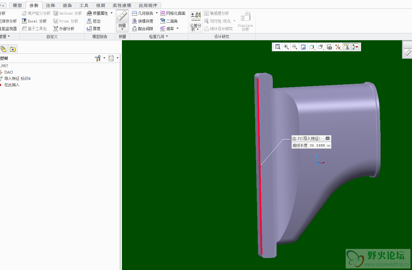

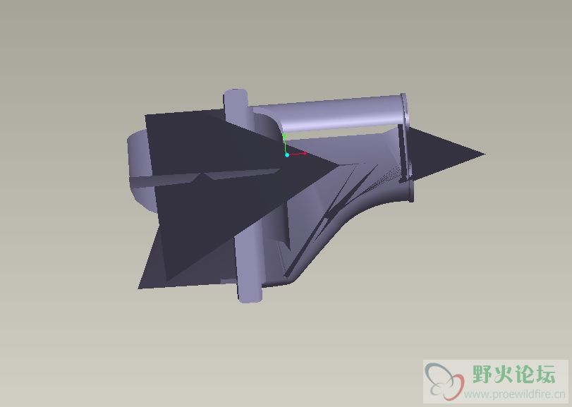

求大神指教指教,这是别人发过来的图,按比例缩放后却变成了混乱的曲面,这要怎么解决? 1.prt.zip (138.73 KB, 下载次数: 18)

分析一下有没有破面,自相交等,需要处理好产品后在缩放

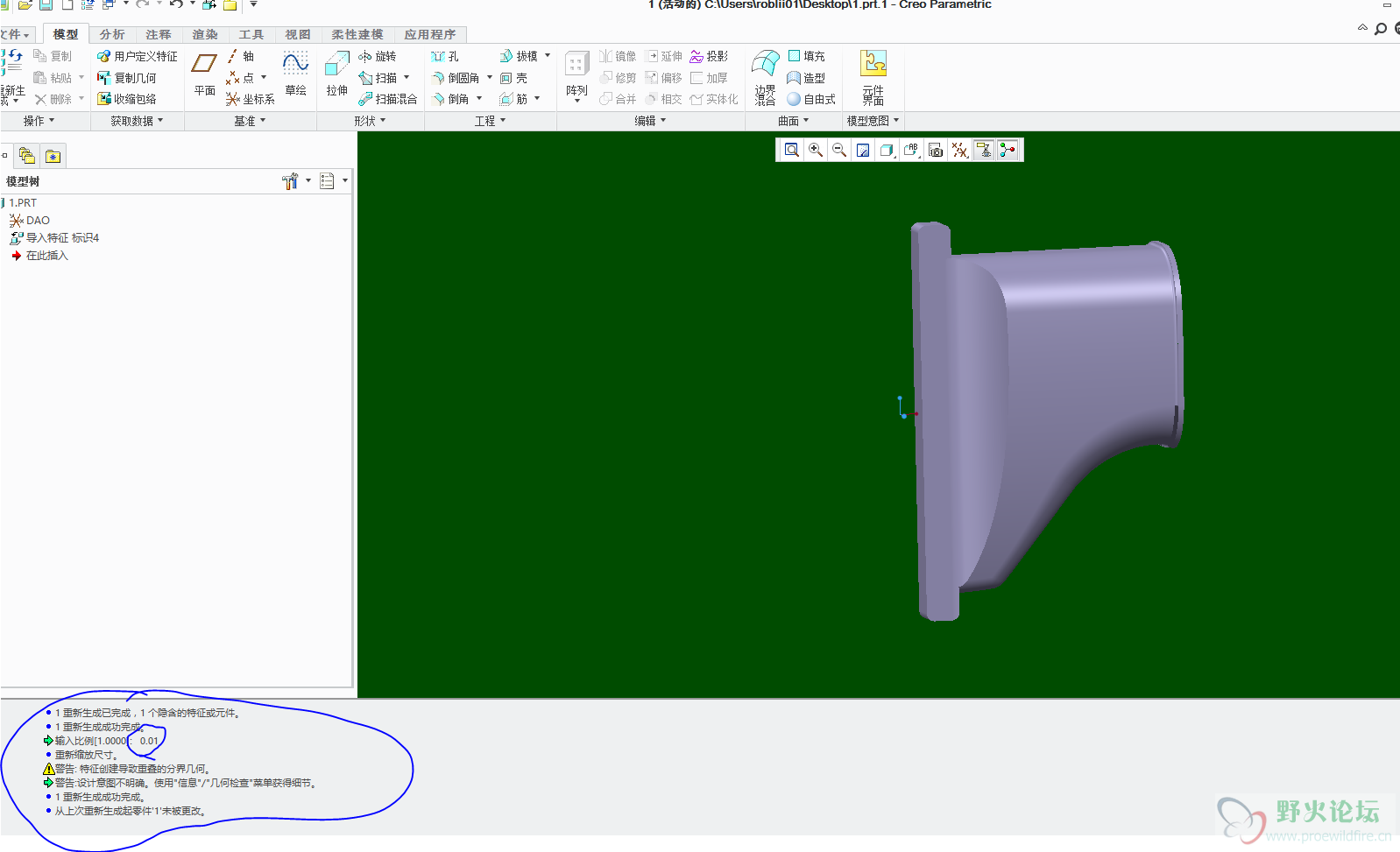

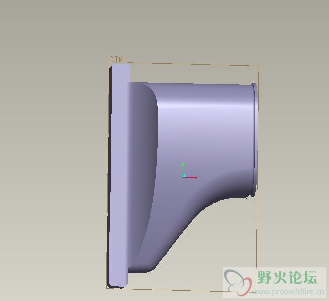

缩放0.01,未出现问题

先把你的单位改为mm,再来缩放。

498
