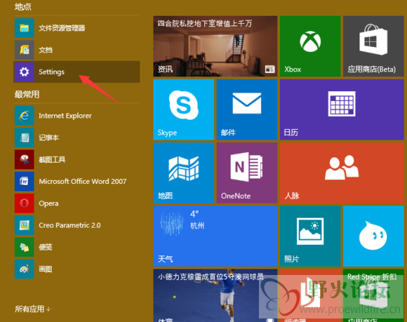

有很多朋友在win10系统上安装Proe或者Creo都会遇到鼠标的滚轮无法缩放,下面我就分享下解决的方法:
1、单击设置,如下图

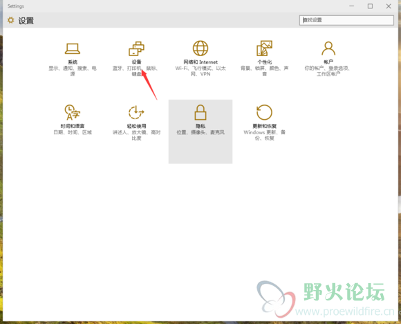

2、单击“设备”如下图
win10系统下ProE,Creo鼠标滚轮不能缩放

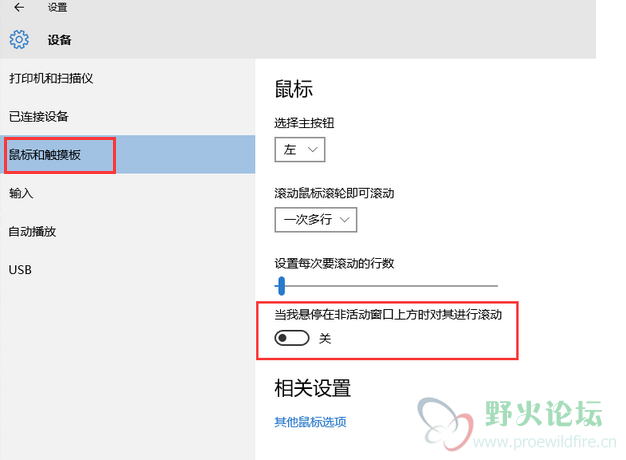

在设备窗口中点“鼠标和触摸板”选项卡,将“当我悬停在非活动窗口上方时对其进行滚动”开关关闭(如图),关闭设置窗口,去Creo等软件中试试吧。

解决了,多谢,cero6.0不用这个设置可以用,但是creo3.0在win10下需要这样设置一下。
