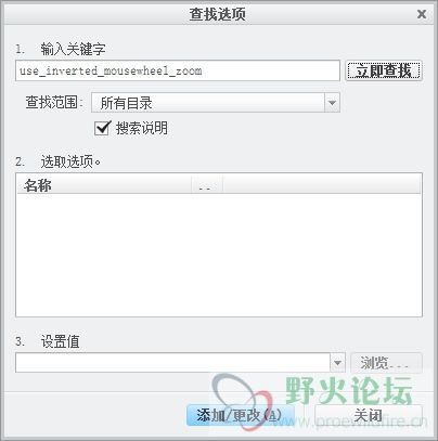

请问你的creo具体是哪个版本的?我的是creo 3.0 F000,可没搜到这个配置选项啊,直接在config.pro里加上这一句也没有效果……

请问你的creo是哪个版本?
我是creo 3.0 F000,可配置里并没搜到这个选项,直接在配置文件里加上这一句也没有效果……

请问你的creo是哪个版本?
我是creo 3.0 F000,可配置里并没搜到这个选项,直接在配置文件里加上这一句 ...
creo 3.0 M010
creo 3.0 M020
这两版本试过了,都可以用。
creo 3.0 M030  这个是最新的M版本刚出来不久,应该也可以用。
creo 3.0 F000好像不是正式版,3.0版本的差别不太大,建议直接用 M0X0系列正式版的,。
