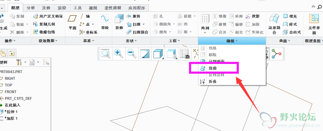

想要高度比描出来草绘的矮点,如何不等比例缩放?即横750不变,高1950变成1600。

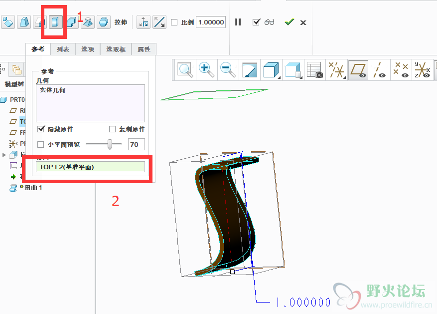

发表于 2016-10-27 10:25 | 显示全部楼层
这样可以不
86
103
发表于 2016-10-27 10:35 | 显示全部楼层
可以用编辑里面的扭曲命令,整体实现单方向的缩放,

 楼主| 发表于 2016-10-27 11:07 | 显示全部楼层
是这样的。
这样实体也可以压缩了
86
103
发表于 2016-10-27 11:11 | 显示全部楼层
minemp3 发表于 2016-10-27 11:07
是这样的。
这样实体也可以压缩了
扭曲命令不止于压缩,各个方向好像都可以,可以深入研究下

发表于 2016-10-27 14:00 | 显示全部楼层
别特么乱用扭曲特征,你在扭曲特征后面做特征会出现很多麻烦的。最好是通过整体缩放比例来调。
