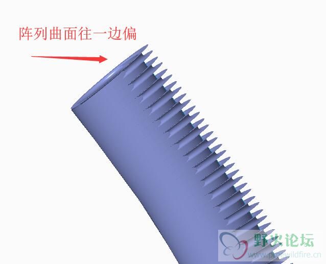

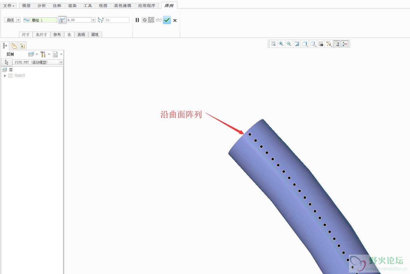

如图,为什么做的这个阵列往一边偏走了

那个曲线阵列的初始点,要和你的阵列东西的点要一致,而且要经过曲线,如果不一致,就会偏移。

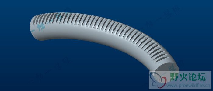

发表于 2019-4-4 18:47 | 显示全部楼层
以前写过一篇类似的空间管状 切口形状的阵列文章,用尺寸驱动的方式创建,如果有兴趣的大伙可以参考一下
教程地址:https://mp.weixin.qq.com/s/y_SzFdDZfi9yKz5l-8yoiw
