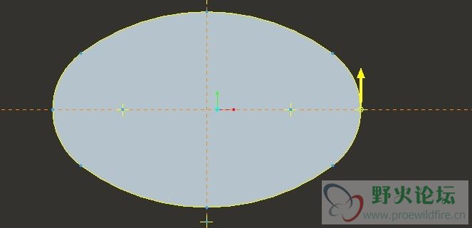

求高手指点  就是这个散热器  椭圆形的  怎么沿着其周围阵列啊?

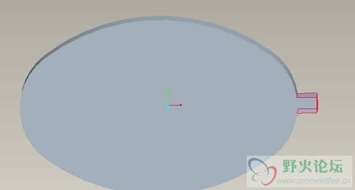

发表于 2012-5-22 07:16 | 显示全部楼层
要把阵列的“图元”放在曲线的起点位置

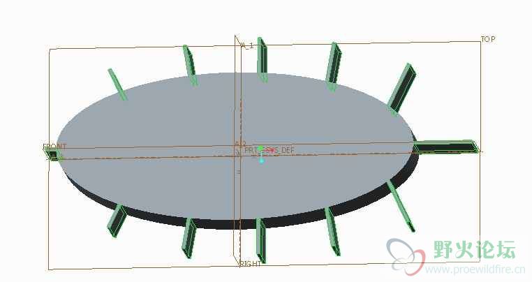

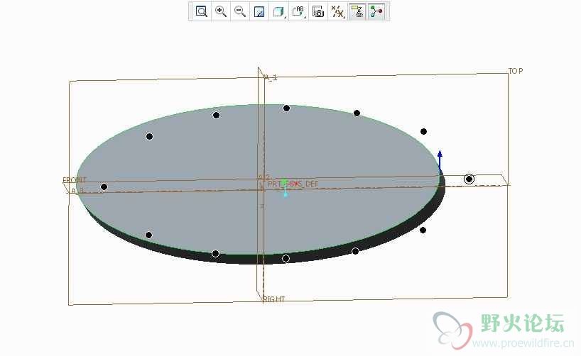

放在曲线起点 还是会偏啊 为什么啊 你看我的图
放在曲线起点 还是会偏啊  为什么啊

发表于 2012-10-28 15:17 | 显示全部楼层
   你用曲线阵列,那个曲线整理的初始点,要和你的阵列东西的点要一致,如果不一致,就会偏移。
