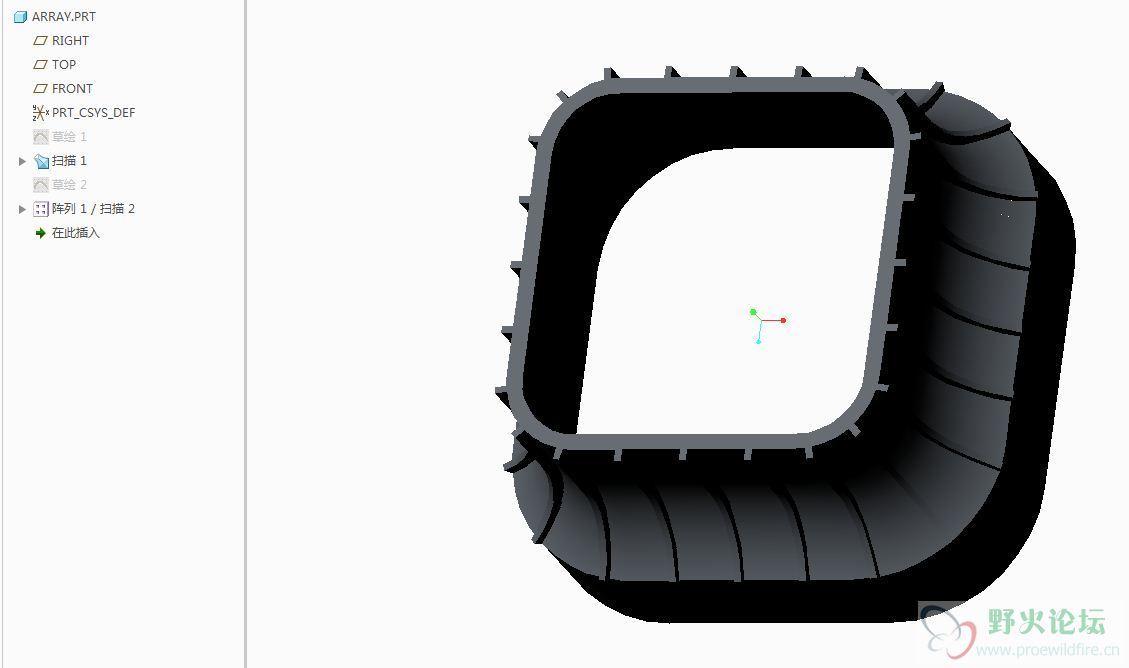

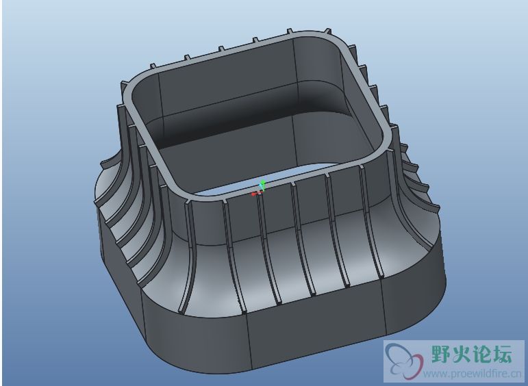

]为什么曲线阵列后特征会与曲线发生偏移?如图所示。求帮忙!

试了很多遍都不做不了请高手帮忙解决,最好下载模型改好,让我学习学,谢谢!

曲线阵列参照不好弄,给你一个尺寸阵列的。

请问曲线这个功能是用不了吗?因为如果下次不是4等分的,那就完蛋了。

起点选择有问题
发表于 2014-10-30 10:20 | 显示全部楼层
筋在曲线上的落点和阵列时曲线的起点不一致
-2
发表于 2014-10-30 10:24 | 显示全部楼层
首先5#说的没错,起点除了问题。鉴定:重新编辑你的阵列,点击参考-断开链接查看草绘你会发现起点在左上角倒圆位置。CREO就会默认为需要阵列的对象(本体)就是在这个曲线的起点,所以会按这个起点跟着曲线的样子跑。(你有没发现你的阵列本体是在倒圆接点了,而且形状也很诡异)。
第二就是你的阵列本体是扫描出来的,当你阵列的时候没法按你想要的位置开始起点阵列(你是想要以本体的顶部为基准点),并默认为本体中点为阵列参考。
所以你要用曲线阵列这个的话,首先起点必须再本体位置;其次以起点在本体中间,参照曲线经过该起点。也就是你的曲线应该是以中点出发的。
