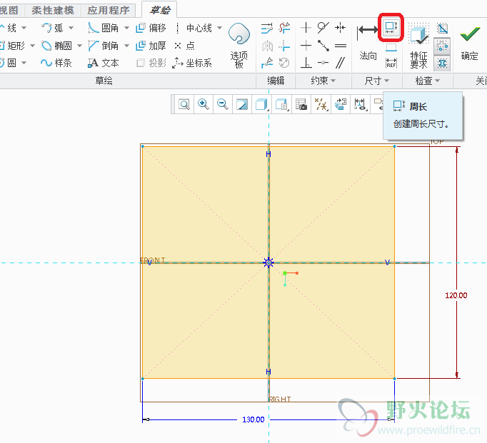

1、标注好尺寸后,选周长标注

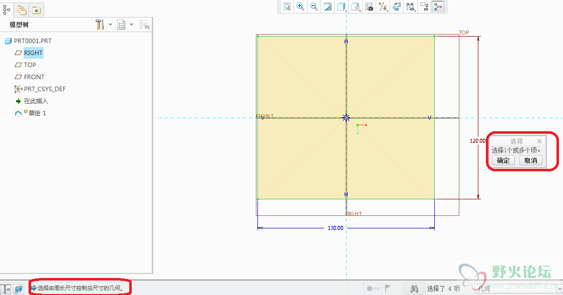

2、按Ctrl键,选择四个边,按确定

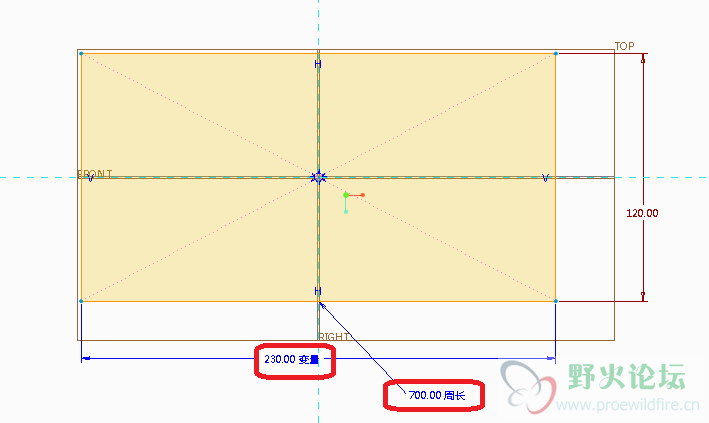

3、选择变量尺寸
4、双击周长尺寸,更改周长时,变量尺寸会自动更改。

254
328
发表于 2015-11-25 14:43 | 显示全部楼层
上图的附件图片顺序倒了,从下往上看
