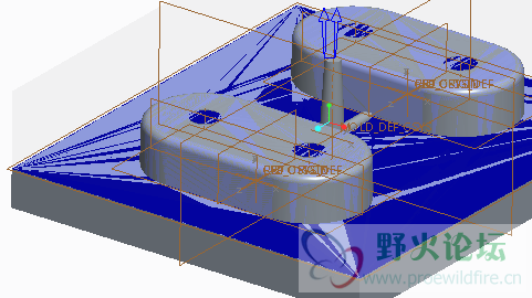

求大神解释一下 在软件中学习模具分模中的过程中 有个创建过程然后创建完成后叫束子 这个束子像是一个台阶 不多说直接上图(再上一个没有束子的图) 可能我的理解不够,求大神解释!

束子即行位锁紧块,珠三角一带也叫铲鸡或铲基。其作用是压紧滑块,防止滑块因射胶压力而移位。

谢谢 大神
