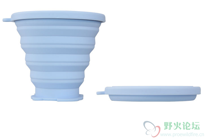

无标题.png    这样一种可伸缩的硅胶软胶结构  展开后正面能有一定支撑力能承载一款常用4G智能手机和无线充电线圈  硅胶用多少度硬度的?壁厚做多少?  这种结构设计要点是什么? 如果能提供这样结构的图纸最好了 十分感谢

个人猜测;从图片上猜测结构应该是类似波纹管的结构,不是均匀壁厚。两个折叠的单元之间应该很薄,折叠单元应该类似的壁厚应该是由上到下先变宽后边窄,里面猜测是一个凹弧形,硅胶硬度应该在65-75左右。

图片只是一个类似这样结构的参照 就是这样的一种硅胶伸缩结构 现在要用到一款产品上面

个人猜测;从图片上猜测结构应该是类似波纹管的结构,不是均匀壁厚。两个折叠的单元之间应该很薄,折叠单元 ...
图片只是参照  差不多有点这样的意思了 一种这样的硅胶伸缩结构

折叠盘,我们有做同类产品,不是用硅胶的。纯硅胶的盘口不能保持圆形。专业知识比较多200悬赏还不够直接回答关键

淘宝上有类似结构的硅胶杯子,买个回来研究下就行了

楼上说的对,淘宝有,这个类似结构很多, 折叠脸盆,折叠水杯,折叠的各种实物
