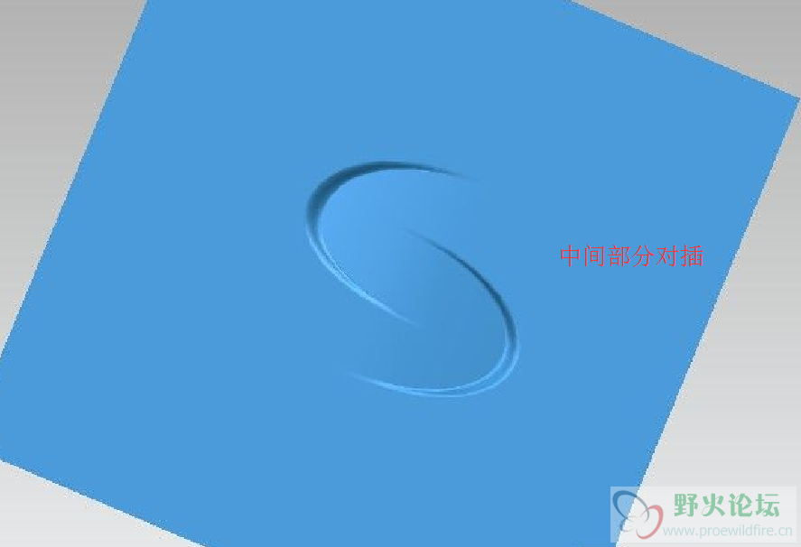

无意中翻到之前一个帖子,楼主给了一个消失面的练习题。小弟我技术不行,苦想了两天没画出满意的图,开新贴求教各位大神,希望没有违规,万分感谢!
原贴http://www.proewildfire.cn/thread-80392-1-1.html

又找到一个类似的帖子,里面已经给出答案。不过还是希望有朋友提供更多的思路
http://www.proewildfire.cn/thread-123088-1-1.html

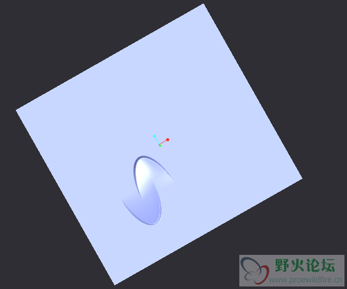

发表于 2018-11-19 15:24 | 显示全部楼层
其实做渐消面很简单,无非就是做线,曲线相切,(有空的话做曲率连续)然后曲面相切(曲面曲率连续必须要保证曲线曲率连续)。再怎么变思路,都是基于这个框架。当然附件我做的并不好,有的其实拉伸一个面就好,比如侧边。根本不用做线,然后边界。还有就是三角面的收敛。相信问题这个大家都知道解决吧

发表于 2018-11-20 08:23 | 显示全部楼层
我有三种方法,留下邮箱发给你

发表于 2018-11-21 19:27 | 显示全部楼层
https://ke.qq.com/webcourse/index.html#cid=279157&term_id=100330528&taid=2039611249672821&vid=w1425yiyc40 可以去看下老师怎么做的

发表于 2018-11-23 08:04 | 显示全部楼层
在钣金环境下用凸模 应该可以做出这种效果吧
