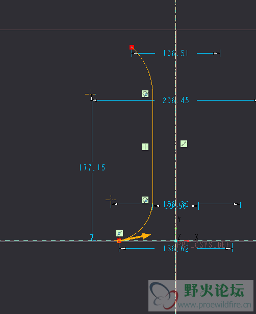

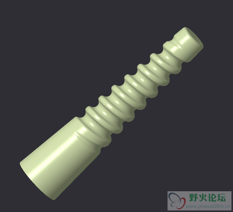

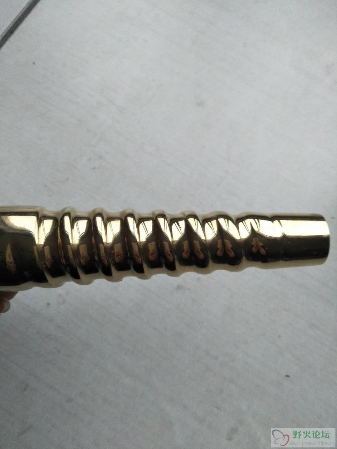

螺纹两端都有消失面,消失面有一圈多,请问该如何做?

发表于 2020-3-23 09:10 | 显示全部楼层
楼上正解---
附件如图creo4.0
随便画的,仅供参考

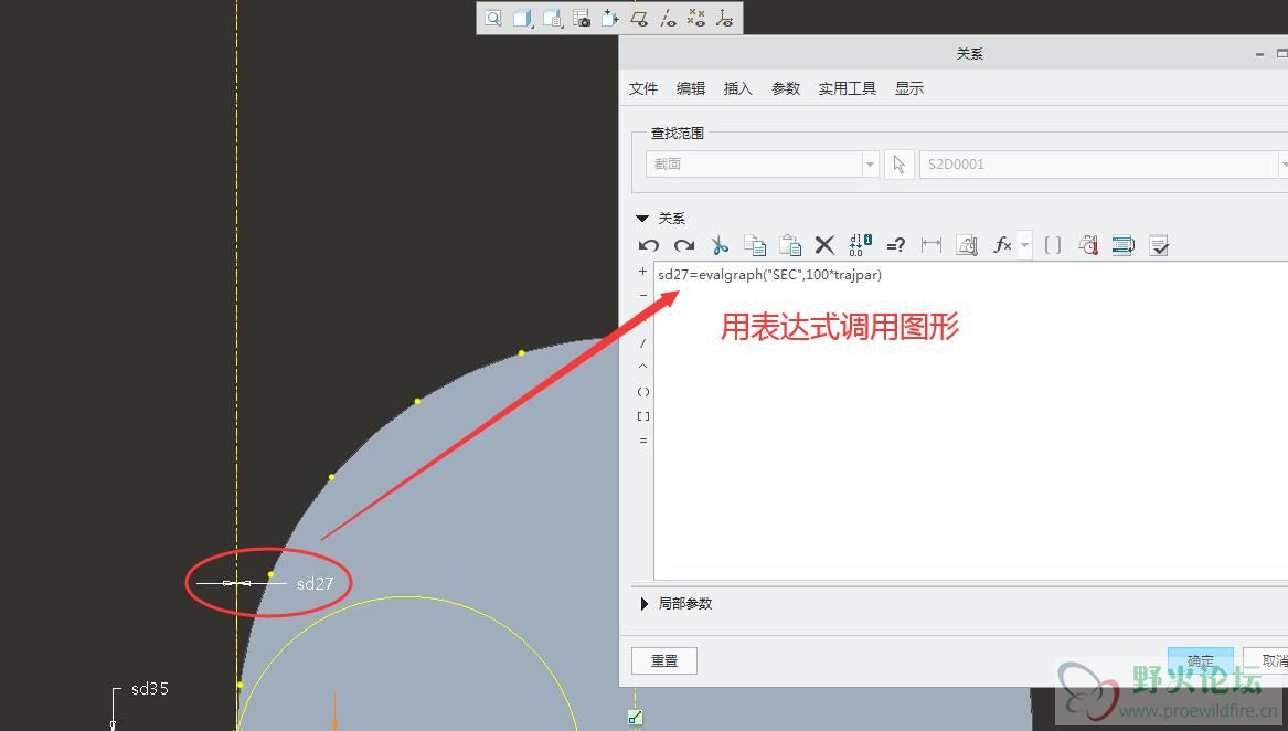

发表于 2020-3-23 09:50 | 显示全部楼层
请问在这关系式起到什么样的作用?
2830
281
4023
宣传大使勋章希望之星勋章热心助人勋章优秀会员勋章嘉宾勋章
发表于 2020-3-23 10:00 | 显示全部楼层
一支公 发表于 2020-3-23 09:50
请问在这关系式起到什么样的作用?
把图形的值赋予给尺寸,让尺寸变化

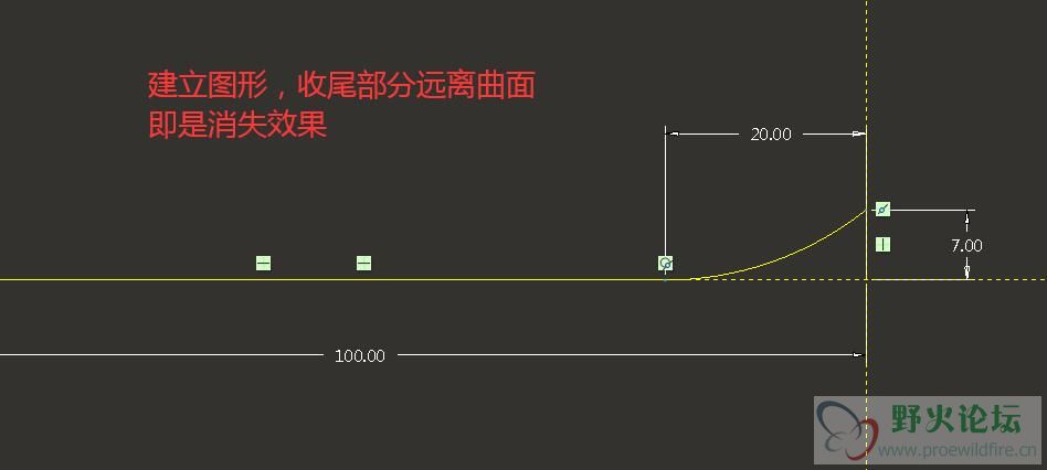

发表于 2020-3-24 08:56 | 显示全部楼层
岁月 发表于 2020-3-23 16:42
附件空的,我的是5.0,麻烦再发一下,谢谢!
不好意思,删除了啊
其实就正常螺旋扫描,就是把扫描路径的两端做成圆弧而已
2#楼提供的很详细了啊
这样螺旋扫描时,在两端的圆弧处截面就依照圆弧变化,在切除时就有渐消失的效果了啊
希望可以帮到您

发表于 2020-3-24 16:48 | 显示全部楼层
请问在这关系式起到什么样的作用?
可以理解为变截面扫描,只不过需要用参数控制变化
