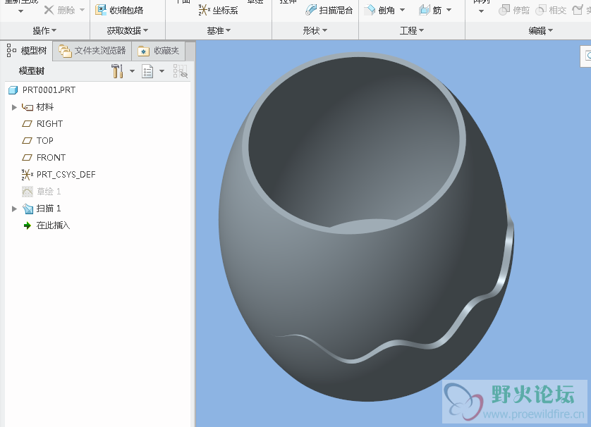

早上看到的
0711-9527.prt.rar

发表于 2018-7-11 18:11 | 显示全部楼层
都是要公式的,太难了
公式理解不了。

发表于 2018-7-12 09:03 | 显示全部楼层
正在找这个,平面方向的方程不知道怎么编写

发表于 2018-7-12 09:58 | 显示全部楼层
版本有点高了,cero3.0打不开。能把草绘的路径和截面还有关系式截个图吗

发表于 2018-7-12 10:02 | 显示全部楼层
版本太高了,有3.0的不

哭泣的雨滴 发表于 2018-7-11 18:11
都是要公式的,太难了
公式理解不了。
下半部分曲率保持不变  上半部分曲率向下半部分曲率靠拢  中间宽度逐渐变0    要想有高度变化 只需 添加一个 下半部分曲线慢慢变矮 直至中间宽度为0
