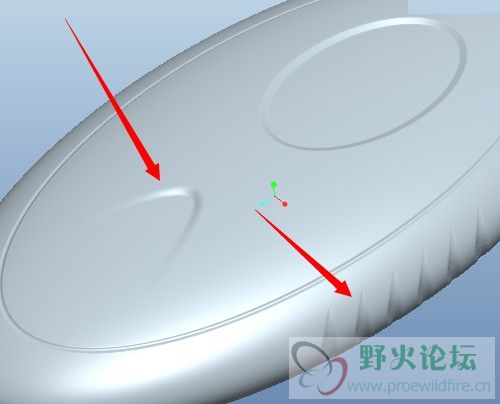

嗯,可能我表达有点问题。渐消面我会画,但是 双月牙渐消面我不知道怎么把它们顺接起来,如图
现在没时间,等有时间给你做个.方法原理都是一样的,你试着中间那不链接的剪掉再重新补个顺滑的面,或者你倒个圆角不就是可以了吗?方法多种多样.

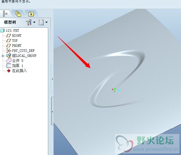

发表于 2014-10-29 19:13 | 显示全部楼层
好好看看附件~!
123.prt.rar
