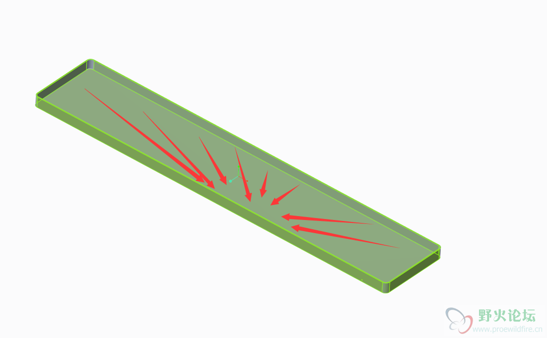

箭头向下处想弄个斜面,能让水都往箭头方向流动。

两个方向拉伸即可

 楼主| 发表于 2018-10-29 16:06 | 显示全部楼层
kusoray 发表于 2018-10-29 15:56
两个方向拉伸即可
有没有更好的方法,这个方法我用了。我想弄成类似锥型一样的弧形坡度,就是坡度度数小点。

把截面线由直线改成圆弧线就可以了

新手不太懂,截面线改直线怎么改? 是在拉伸草绘里改还是拉伸里面有个拉伸为草绘?

改控制你命令的那个草绘

那就用混合哦,
混合操作的很多示例就是天圆地方,在这里只是天地如此的接近。
你这是削掉了一半。
CROE 4.0天圆地方(混合)心得
http://www.proewildfire.cn/thread-141739-1-1.html

最直观的,自己勾线成面。两个四边面即可

拉申个锥度的就可以了
