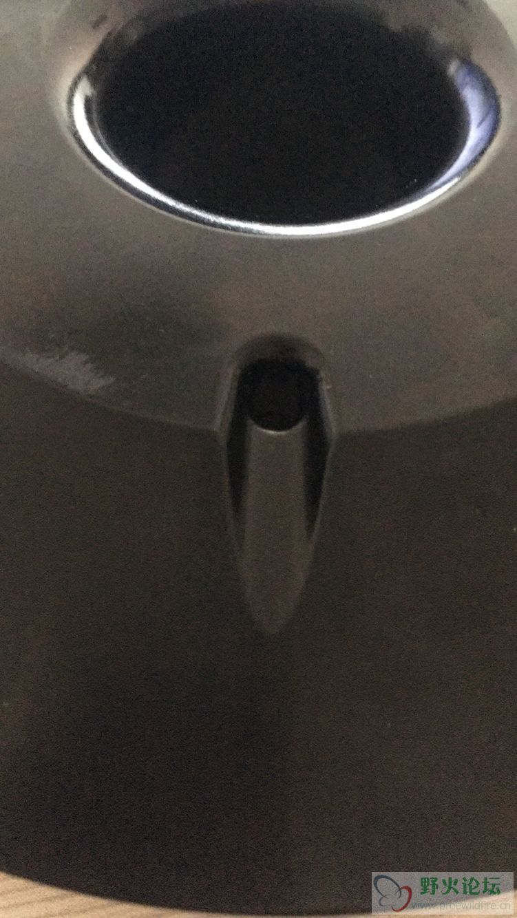

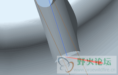

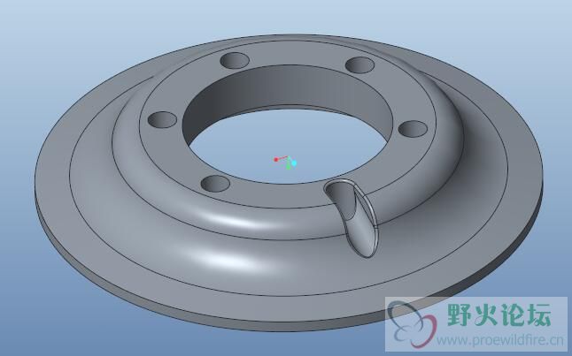

4H[U]QZX4IJ1_NHAQ_UA%DR.jpg https://pan.baidu.com/s/1c3zLYta (这个链接是PREO图)各位大哥帮下忙 这种槽自己用了拉伸,倒圆角都弄出来的不是很圆润,扫描只会出现这种 M2VS)C@8)Y~(UNCPY5W44CQ.png 各位大哥发给我是PREO格式就好!

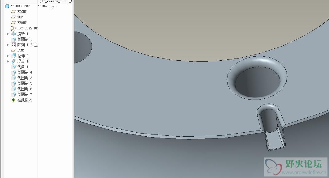

发表于 2018-1-24 20:27 | 显示全部楼层
看下可以不
210ban.prt.rar
51.91 KB, 下载次数: 13
281
360
发表于 2018-1-24 21:01 | 显示全部楼层
旋转看看

发表于 2018-1-25 07:47 | 显示全部楼层
尝试了用混合切除斜边

 楼主| 发表于 2018-1-25 10:32 | 显示全部楼层
我第3副图就是旋转的,出来总有个阶梯,总斜着上来。
73
97
 楼主| 发表于 2018-1-25 10:35 | 显示全部楼层
拉伸能出来但圆角倒不光滑。

 楼主| 发表于 2018-1-25 11:30 | 显示全部楼层
mingxingdia 发表于 2018-1-25 11:17
你这个东西是有斜度的吗?
有斜度的!跟那实物图一样就好,我找不到入门的门径。不是不够圆润就是平的,要么就出现图3那种情况。
