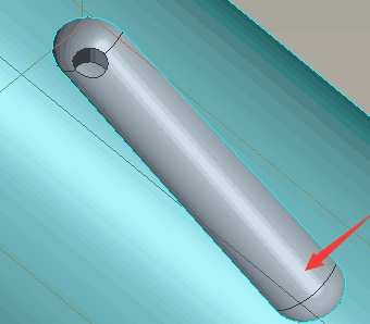

[求助] 请问这个圆柱面的斜槽怎么做出来

看图

发表于 2018-1-19 22:34 | 显示全部楼层
VSS可以吧

发表于 2018-1-20 07:47 | 显示全部楼层
看你着像是钣金类型,那这个是凸模成型的

发表于 2018-1-20 08:16 | 显示全部楼层
做好模具切除即可,在钣金中可以用凹模工具做到

 楼主| 发表于 2018-1-20 10:02 | 显示全部楼层
中间那一段槽是相同深度的,vss方法的图有吗,参考一下

发表于 2018-1-20 14:46 | 显示全部楼层
仅供参考
9527.prt.rar
280.04 KB, 下载次数: 16
售价: 1 金钱  [记录]
Creo 4.0 M020
238
274
发表于 2018-1-20 14:52 | 显示全部楼层
是用的投影扫描做吗??

 楼主| 发表于 2018-1-20 15:30 | 显示全部楼层
为什么我下载打开提示不能检索啊

 楼主| 发表于 2018-1-20 15:41 | 显示全部楼层
3.0居然打不开啊难受
