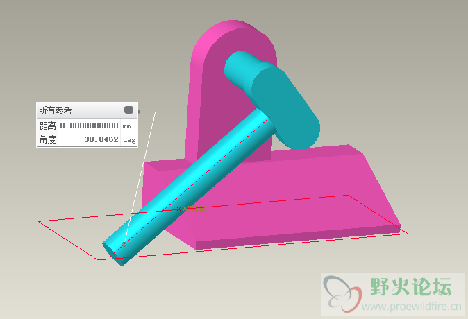

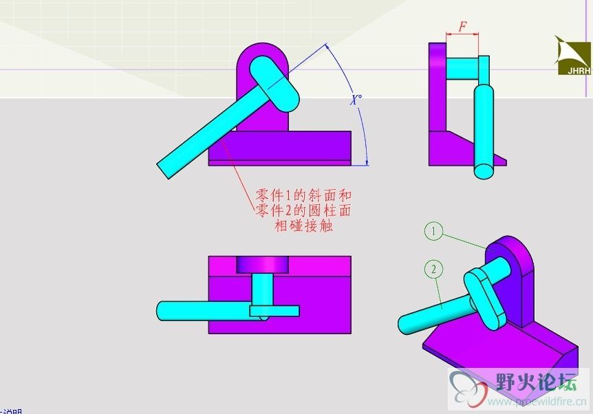

最近逛论坛翻到版主sgjunfeng发的一个装配体案例,画了一下感觉挺有意思的,看起来简单,解起来挺费劲的。
现整理分享给大家,如有更好的思路也可以一起探讨探讨。内容较多不好排版,采用附件上传。
解题思路:
方法一:凸轮连接
方法二:可行性/优化分析
方法三:自定义分析
教程附件:
装配体练习题教程.part1.rar (510 KB, 下载次数: 46) 装配体练习题教程.part2.rar (493.67 KB, 下载次数: 44)
三维附件:
装配体案例Creo 5.0.part1.rar (500 KB, 下载次数: 42) 装配体案例Creo 5.0.part2.rar (89.77 KB, 下载次数: 43)
