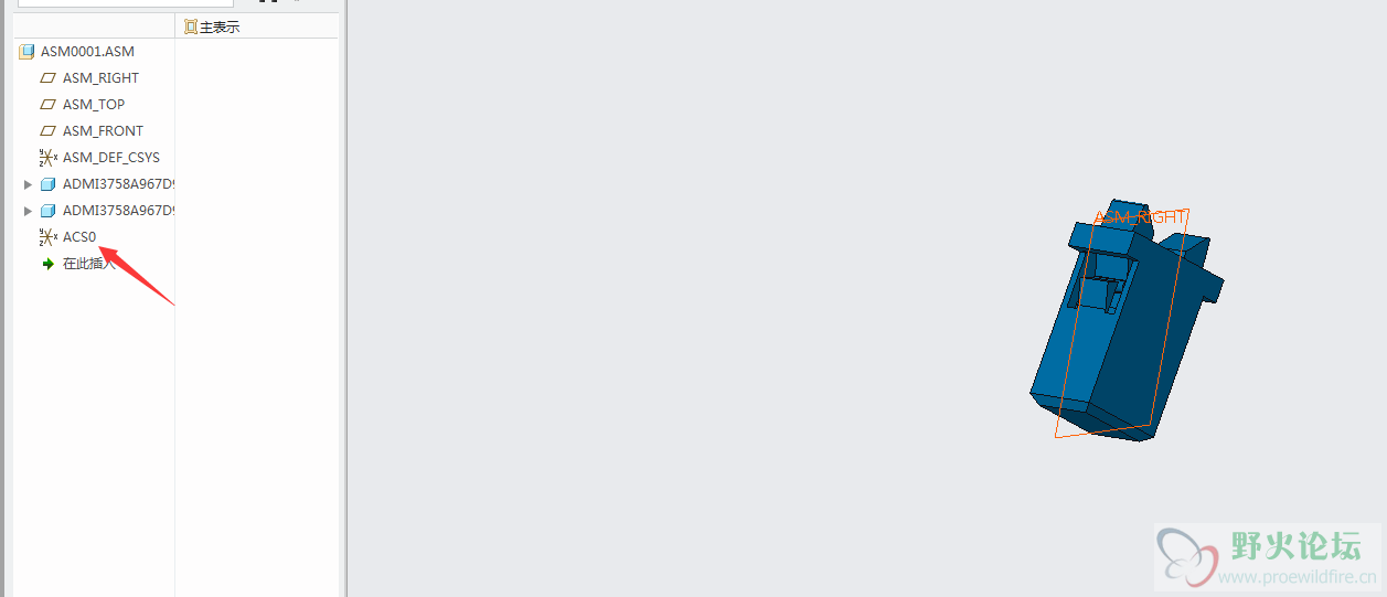

我在组件里新建个坐标系,在导出stp时,怎么设置让不光是组件,所有的零件的坐标系都是这个新建的坐标?
比如这样一个组件,坐标在这里

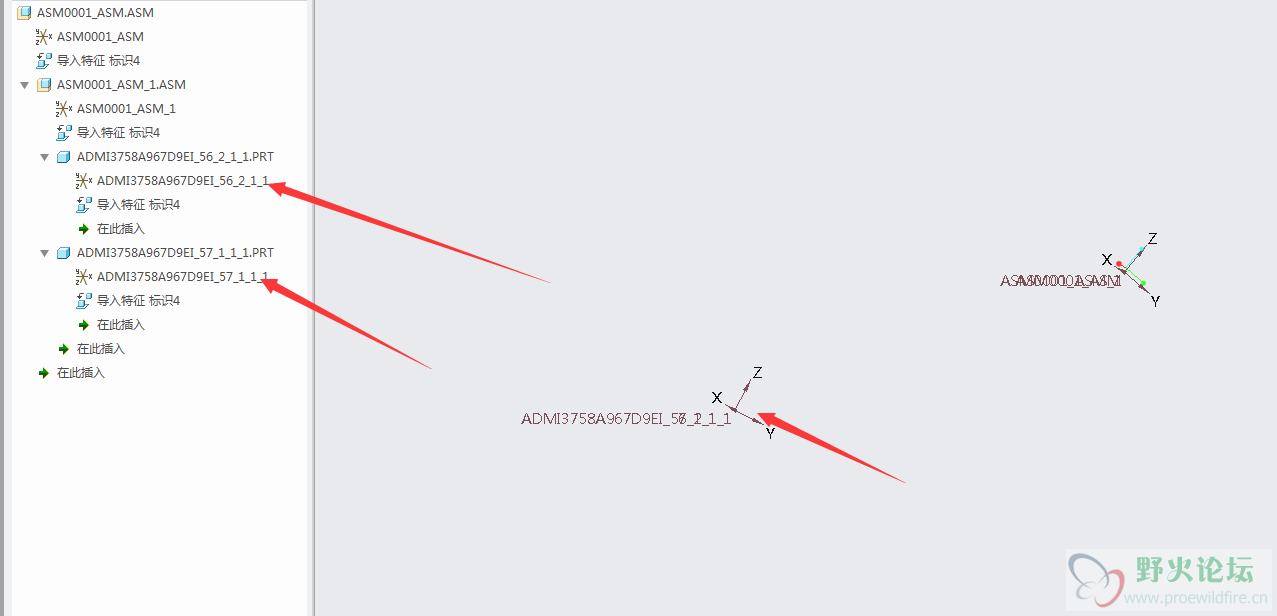

比如这样一个组件,坐标在这里
我新建一个坐标
我新建一个坐标

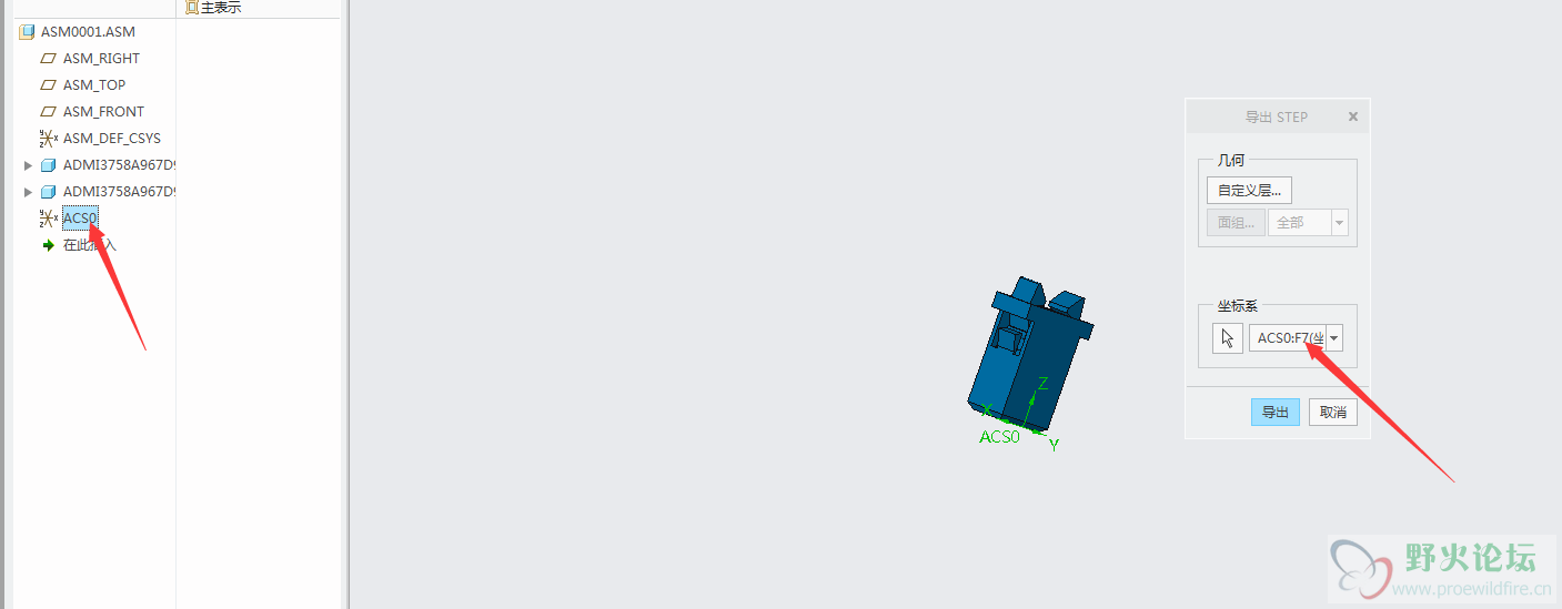

转stp的时候也选择这个坐标
转stp的时候也选择这个坐标

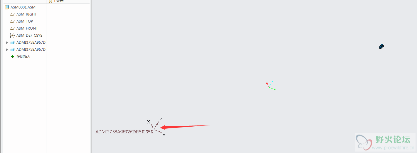

组件坐标变了,但是零件坐标还是原来的
组件坐标变了,但是零件坐标还是原来的

是不是导入的时候没有缺省导入
