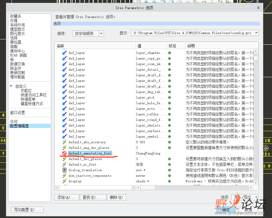

发表于 2022-11-18 15:57 | 显示全部楼层
野火 发表于 2008-3-14 21:40
学习了,谢谢楼上,可能是个隐藏选项,config 中找不到,但是测试设置有效
老大,对于这种在config中找不到的项你是怎么解决的?
非专业的小白,问题可笑,见笑!
1292
47525
发表于 2022-11-19 18:57 | 显示全部楼层
直接添加到config.pro就行了呀
678
848
发表于 2022-11-21 11:38 | 显示全部楼层
野火 发表于 2022-11-19 18:57
直接添加到config.pro就行了呀
我在config添加以后,在creo中打开配置文件的时候,这一项前边是个圆圈带白色的叉叉这应该是此项没起作用的意思吧?
非专业的小白,问题可笑,见笑!
