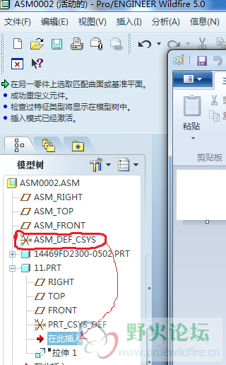

00.png 如何在元件中插入组件的坐标系

一般默认组件画图调用文件就可以了,只是运动仿真时候麻烦些

不用建立,直接用对齐坐标系就可以建立新零件了
 楼主| 发表于 2018-5-15 23:27 | 显示全部楼层
3楼正解!对齐坐标就可以!
