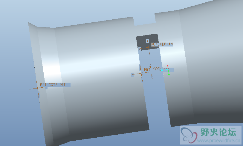

QQ图片20170609095223.png     我是三个零件装配到一起的,然后存在很多坐标系,我想把原点放在旋转轴线上,请问有什么方法吗?感谢大神指点

可以用一个零件画完,然后用出版几何的方式,把其它的特征复制到另一个零件中。然后用默认装配

设计时应该在装配图上出零件,这样坐标才统一。

  是指在把所有的零件都画在一个零件图里吗?

  我中间那个部分有个叶片  那个是扫描件,只能用零件里面的合并/继承命令   前后两部分倒是可以在装配图中完成

重新画个扫描件了,不复杂的话

没有叶片的数据  没办法画出来

  请问还有其他办法吗,我就想让原点在中间那部分的下方,位于那条轴线上

上传STP
