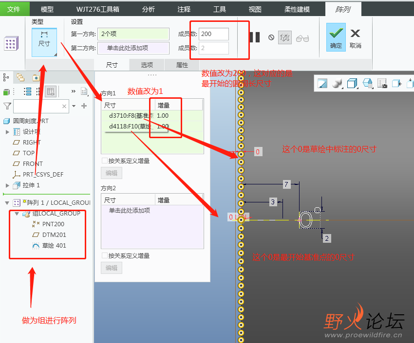

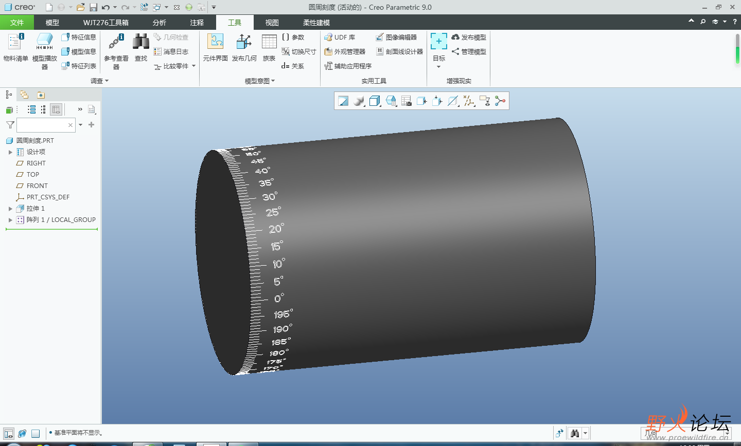

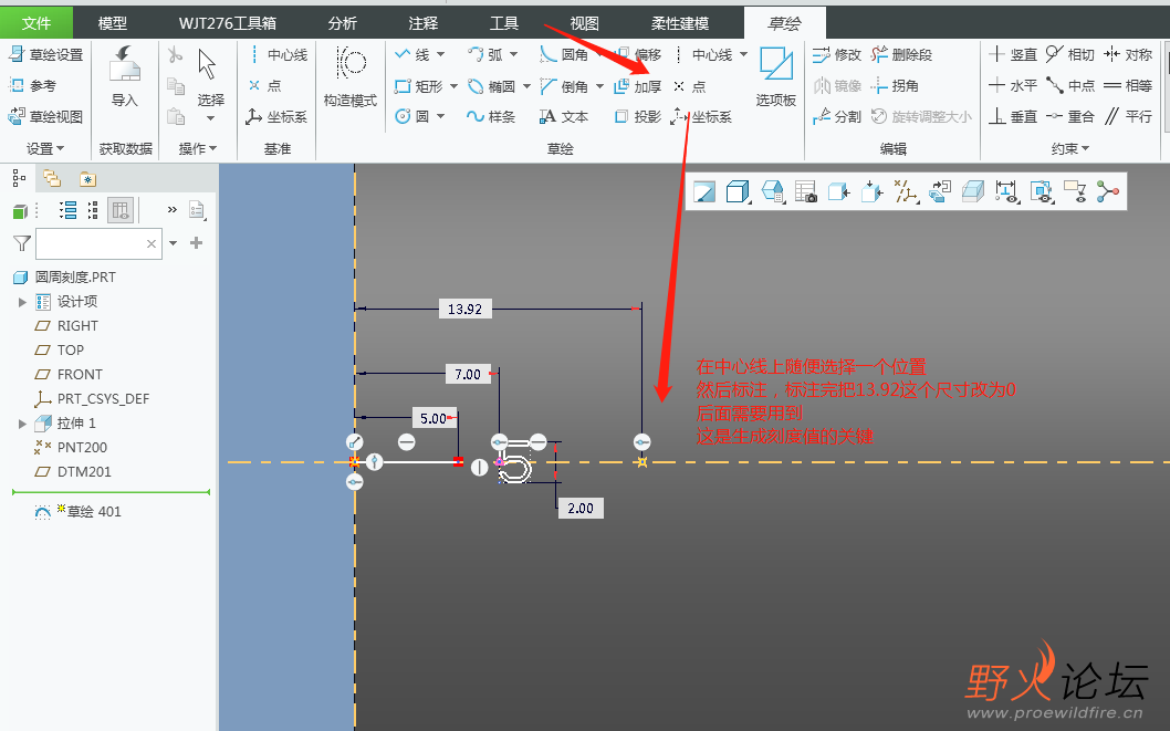

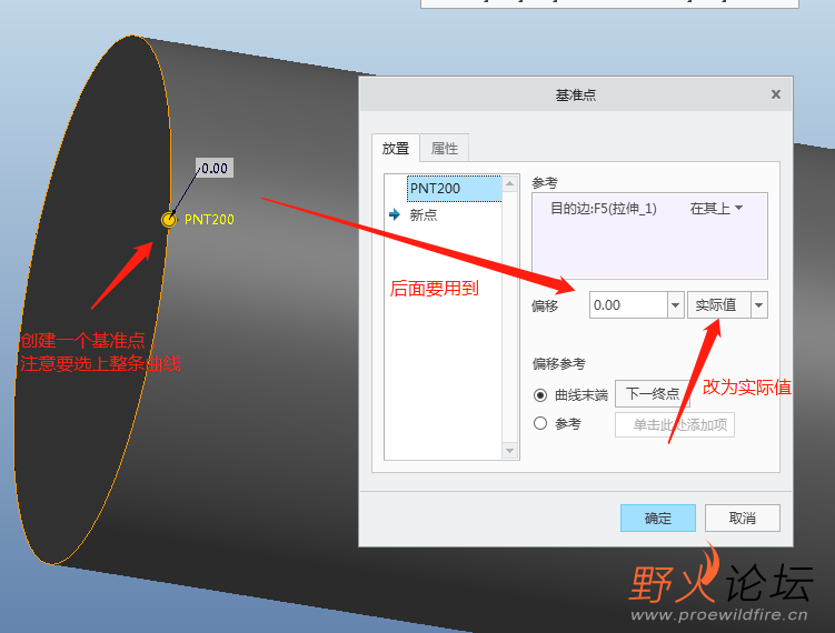

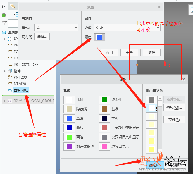

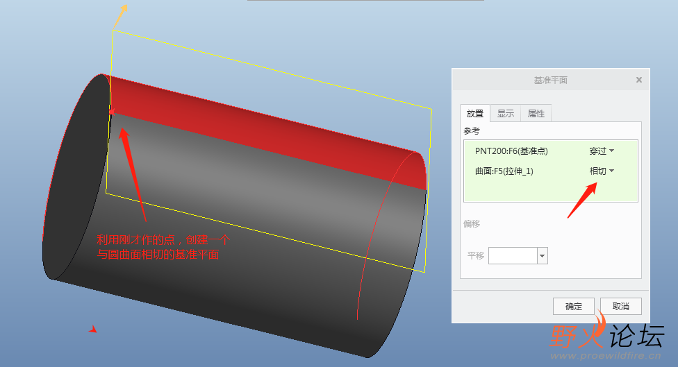

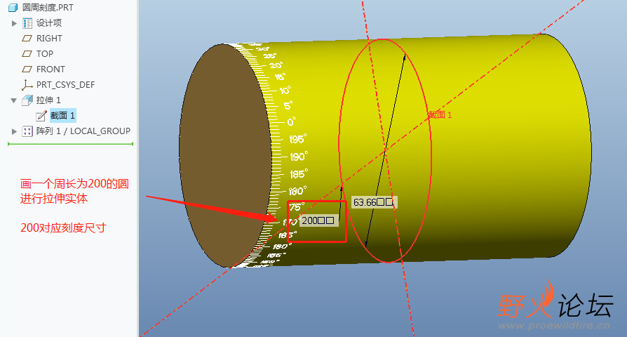

发表于 2023-6-15 16:27 | 显示全部楼层 |阅读模式

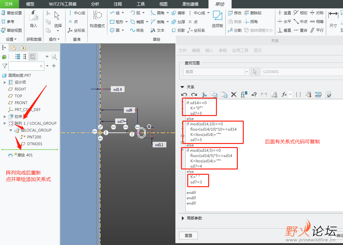

零件版本是9.0
if sd14==0
   K="0$"
   sd7=5
else
if mod(sd14,10)==0
   floor(sd14/10)*10==sd14
   K=itos(sd14)+"$"
   sd7=5
else
if mod(sd14,5)==0
   floor(sd14/5)*5==sd14
   K=itos(sd14)+"$"
   sd7=4
else
   K=" "
   sd7=3
endif
endif
endif
圆周刻度.prt.zip
346.85 KB, 下载次数: 83

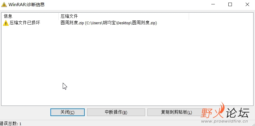

发表于 2023-6-15 17:08 | 显示全部楼层
解压不了
290
430
 楼主| 发表于 2023-6-15 17:30 | 显示全部楼层
重新上传了,这次没问题
