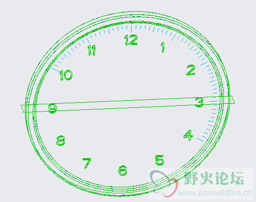

表盘刻度只有一半
表盘刻度只有一半
关系参数
关系参数
,钟表刻度关系式方法错在什么地方,为什么只有一半,另外,视图中有个矩形线框是怎么来的,没搞明白。当然,刻度的方法可以用别的方法实现,我参照书本做,错在何处,请大家帮忙看看,谢谢!

发表于 2019-8-31 13:51 | 显示全部楼层
我没看图,但是我估计应该是角度标注参考的问题,导致转到180的时候又转回去了

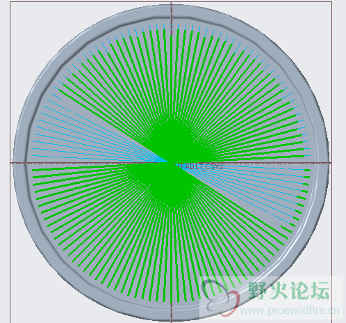

 楼主| 发表于 2019-8-31 17:27 | 显示全部楼层
不是 那个问题,我阵列出来的是120条线,但是未显示出来的那个线条变成长线了,不知道为什么?问题应该出现在关系式的设置,但是我对照书本有是一致的
长线
长线
,如图,我试讲多余的线隐藏时长线就没有了,但是关系式又错在哪里呢?

发表于 2019-9-1 01:14 | 显示全部楼层
因为你的文件不知在哪个步聚加入了方程式,所以不能给你分析

 楼主| 发表于 2019-9-3 17:11 | 显示全部楼层
在关系阵列的时候,将关系增量200设置的关系式
