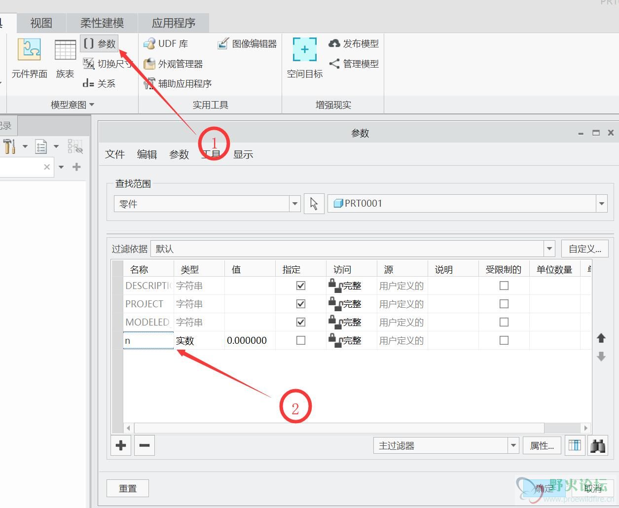

新建参数n。赋予参数值任意数值。我先将n设置为80

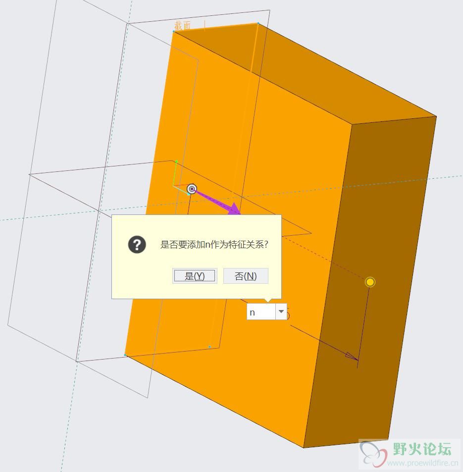

如果想将一个长方体的长度赋予n,那么先拉伸长方体。然后在关系里面输入d1=n。
一个比较简单的方法,直接长度输入n,那么就会有如下提示。

然后测试了一下,拉伸长度也可以直接用n。提示和上面一样,都可以直接添加关系。

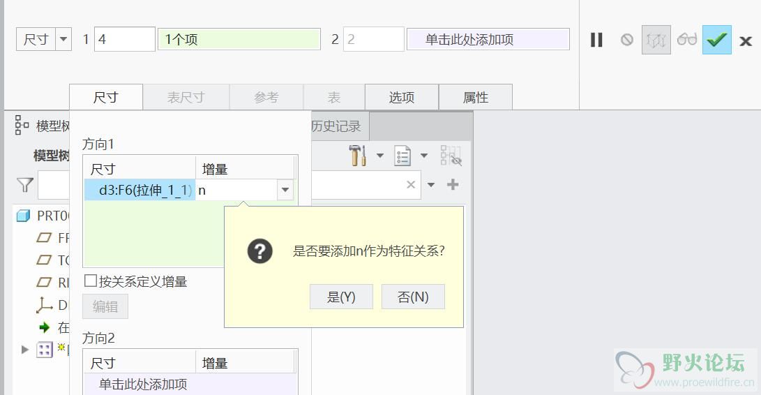

但是,需要注意的一点就是,在整列个数这里是不能直接输入n的。必须在其他模式下面才能这么做。阵列距离还是可以直接输入n。

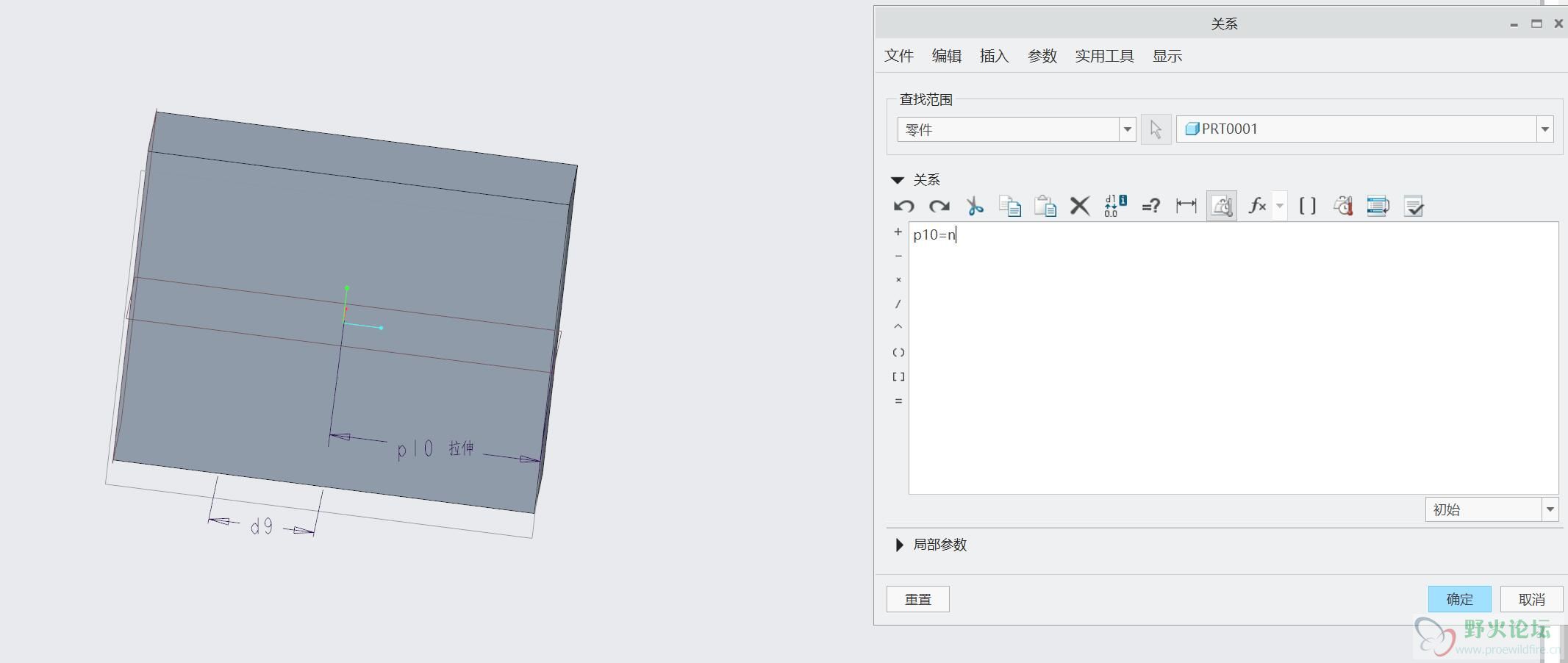

如果想将n做为参数阵列的个数需要怎么解决呢。只能用常规方法。
在参数中手动添加P10=n
