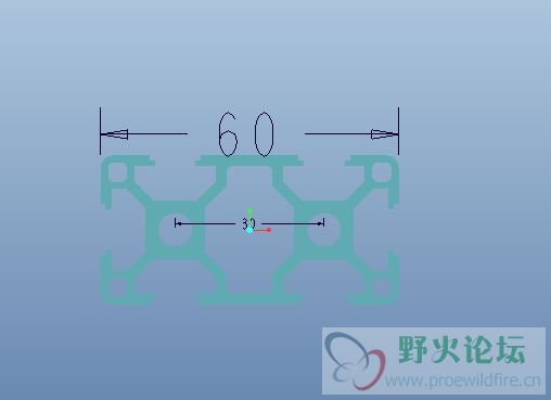

请教一个3D标注问题:Proe5.0里面,3D标注里怎么修改默认的标注文本的高度和箭头大小?就是以后每次都是以这个值为标准,谢谢!
图示【60】太大了,图示的【30】的大小感觉合适。

不知是不是在config里面修改呢

proe5.0里好像没法调整,到CREO就行了

请明示!谢谢!

在Creo的3D模型里,也有类似与工程图中的绘图选项,只要调整这个就行了.这是Creo的新功能,对于3D标注的强化

谢谢【老中医】指点迷津!

请问是怎么在3D模型中标注的呢,谢谢?

选择注解
