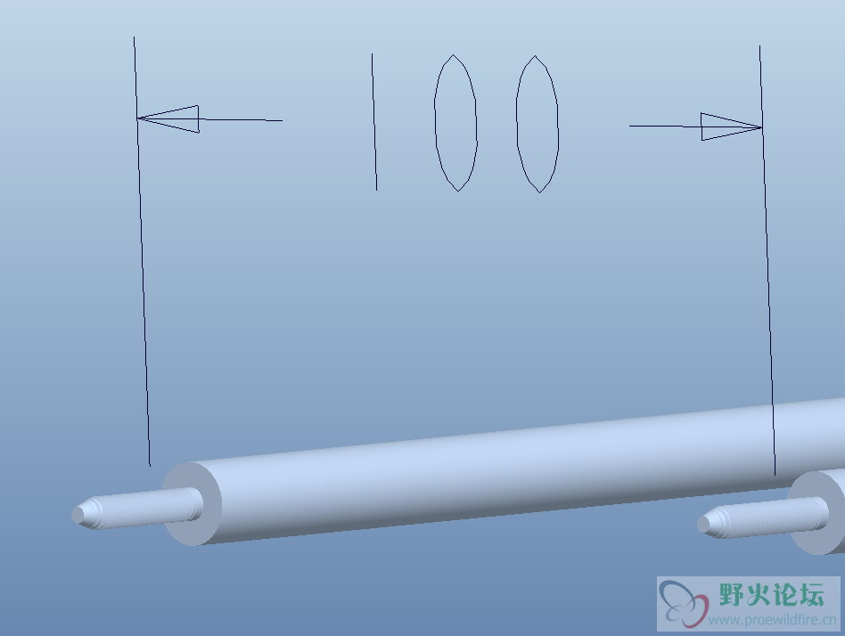

如题,在PROE5.0中,下图箭头大小如何修改

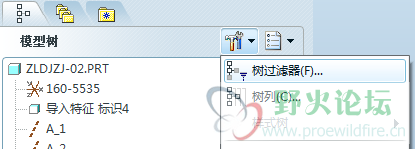

先在点击模型树的设置---树过滤器
先在点击模型树的设置---树过滤器
之后把注释选上应用确定
之后把注释选上应用确定

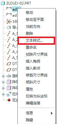

模型树就出现各个标注尺寸,右击尺寸选择文本样式

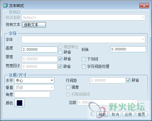

直接调整字体高度,对应的箭头和字体都会一起调整
