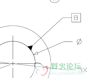

我在3D环境下建立了基准轴,但在工程图中怎么也弄不出来如图的轴基准符号。
请大神教教我,谢谢!

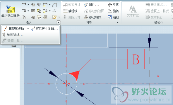

发表于 2018-2-3 15:47 | 显示全部楼层
在工程图中插入——模型基准轴。

 楼主| 发表于 2018-2-3 16:55 | 显示全部楼层
谢谢你,能详细解释一下吗?
我有找到这个命令,但是还是做不出来。
点开以后就是如下的界面,应该怎么选择呢?再次感谢!

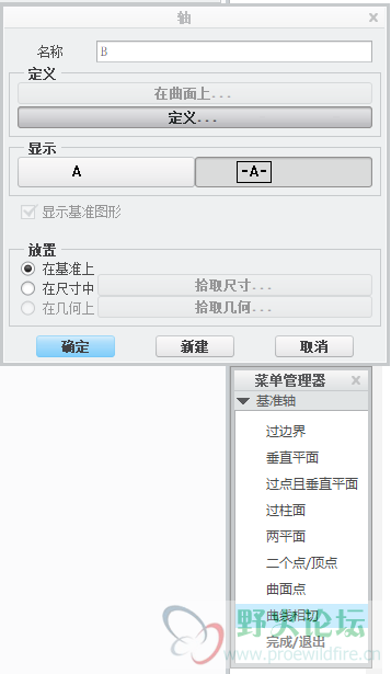

发表于 2018-2-3 20:19 | 显示全部楼层
在3D图里设置轴属性像你上面那样设置带框的那个

发表于 2018-2-12 22:54 | 显示全部楼层
在零件模式下选择注释然后基准目标特征创建基准符号,然后在工程图中选上就可以了

发表于 2019-7-26 16:26 | 显示全部楼层
个人办法,抛砖引玉
1.3D中创建轴,切换到2D中
2.选中试图,右键选择显示模型注释,将上步创建的轴勾选
3.选中试图中勾选的轴,右键属性,选中显示中的设置,确定后就可以显示了
