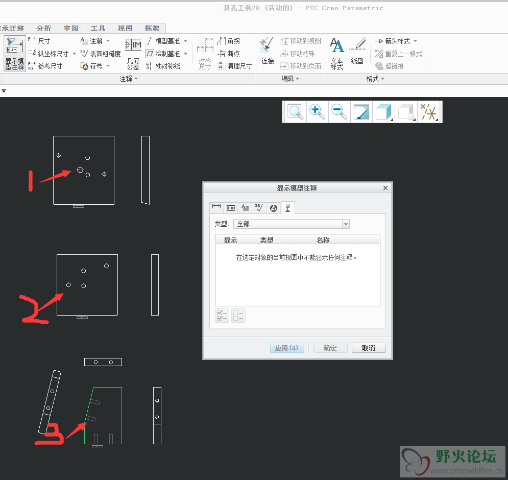

在creo3.0版本中,一张工程图多个零件,工程图模块使用了显示模型注释,使用基准,只有第一个零件显示的出基准轴,另两个显示不出基准轴?

另外两个跟第一个零件是同一个件吗?

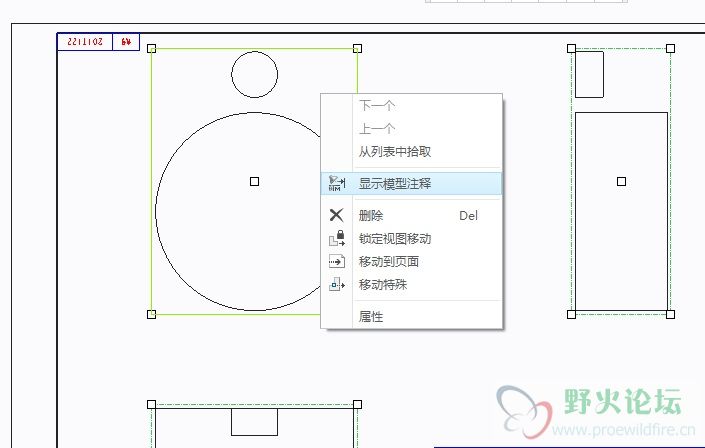

将要显示中心线的的视图全部选中,
右键,显示注释,
左下角全选标记,
应用。
试一下。

我也遇到过,可在零件中将未显示的再添加轴,然后工程图上就能显示了
