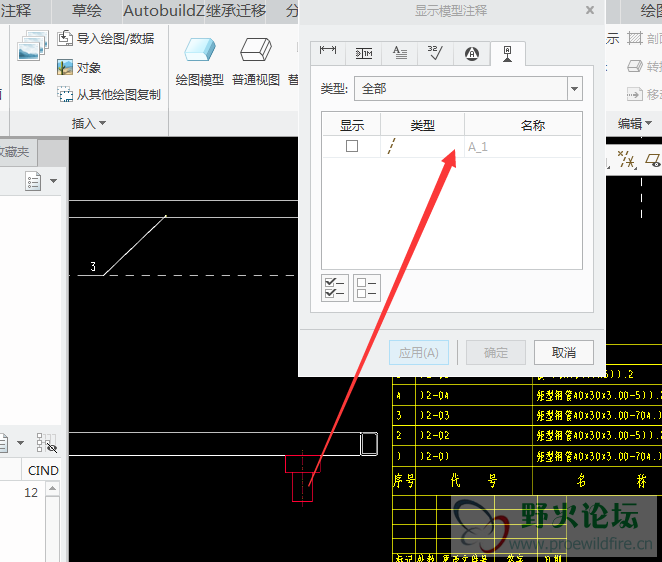

creo4,装配的工程图的基准轴为什么不显示,而在装配模型中有基准,是不是有那个选项控制着?

选零件,不要选择视图

选视图只能显示装配组件一级轴
再选指定元件或特征,才可以显示,下一级轴

它是零件特征,而不是组件特征。
