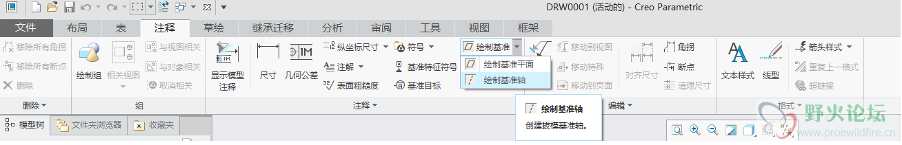

发表于 2017-4-11 21:20 | 显示全部楼层 |阅读模式
在CRE0 3.0 画 2D的时候,我知道怎么建立模型基准轴。但是4.0好像有点不一样了。3.0里面你画了一个视图的基准轴,其他的视图也都会有的。但是4.0不知道怎么画。

发表于 2017-4-12 08:49 | 显示全部楼层
打开模型新建轴,然后在到工程图里面显示出来就可以了啊。

发表于 2017-4-12 09:17 | 显示全部楼层
绘制模型的时候应该就有的啊

发表于 2017-4-12 17:04 | 显示全部楼层
见图片
