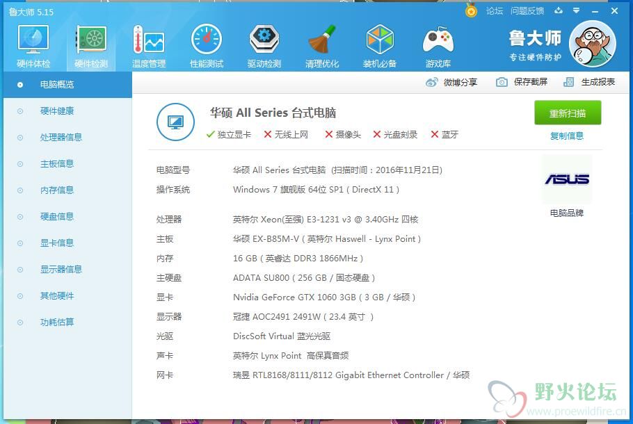

昨天下午突然出现这问题,期间没有安装任何软件,补丁,插件,突然不能打开第二proe,不能对比 参照。急急急!!!
(第二个是软件不是文件)
proe版本 proe5.0
1288
47504

现在我大概知道个什么原因,但是还不知道怎么解决,查到是内存溢出,当我把关掉些比较占内存软件就可以双开了
但是我的电脑配置应该不出现这个问题,奇怪啊!!!!
