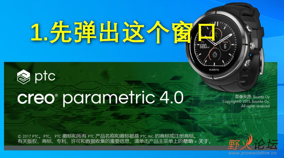

 楼主| 发表于 2021-10-8 09:37 | 显示全部楼层
3.接下来就直接闪退了,哪位有经验分享一下,谢谢

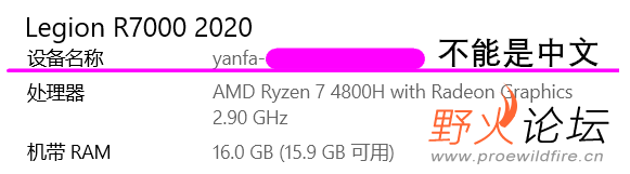

 楼主| 发表于 2021-10-8 09:49 | 显示全部楼层
夏繁 发表于 2021-10-8 09:45
直接通过prt文件打开试下。
谢谢,问题已解决;
节前让电脑改成自己的中文名,导致的问题;改回来英文的就好了;

发表于 2021-10-8 21:18 | 显示全部楼层
中文电脑名,中文用户名都可能会产生问题,建议英文最好

 楼主| 发表于 2021-10-9 08:33 | 显示全部楼层
是呀,之前工作电脑都是英文的编码,也从来没有注意过;
