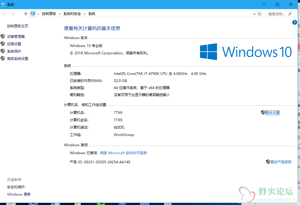

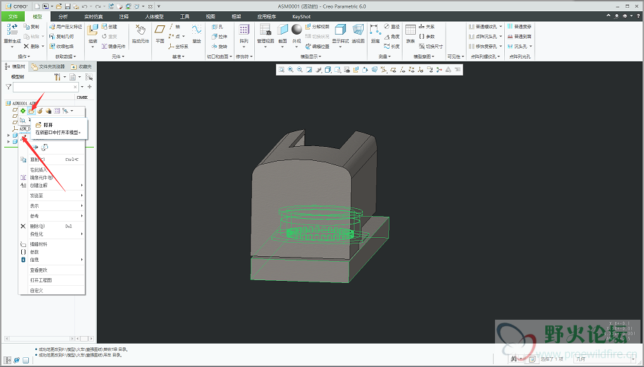

1、将所有原5.0版本全部卸载
2、将新软件安装在C盘默认路径,D盘PTC下均闪退
3、单独打开软件正常,建模也正常,只要从装配里面打开子模型就闪退
4、点在建模型关闭按钮的叉号整个软件闪退
5、错误日志显示pm_is_portmapper_port_busy: bind failed, error = 10013,百度后修改模型数配置文件后没有解决
6、修改软件起始位置也无济于事
最后附图为电脑配置图片,原来使用5.0版本没有问题。6.0软件下载源于本论坛置顶帖

发表于 2019-7-6 15:55 | 显示全部楼层
请你你的KERYSHOT跟螺纹库怎么挂上去的 。。。会不会就是因为这些库导致闪退的 。。。我之前就是
209
301
 楼主| 发表于 2019-7-6 15:58 | 显示全部楼层
这个原来就有,只要把起始位置设置好就行了。这个是修改之后显示的。
我安装完软件,破解了之后什么都不改,直接打开软件都正常,就和新安装一样,但是只要新建两个模型,或者在装配图中打开零件图软件就自动关闭
相互学习!相互帮助!共同进步!

闪退的问题还是没有解决啊,你们没有闪退的情况么,同一个软件安装在另一台机器上就不闪退。
到底是咋回事呢。今天把系统重新做了,然后第一个安装CREO,还是闪退
相互学习!相互帮助!共同进步!
