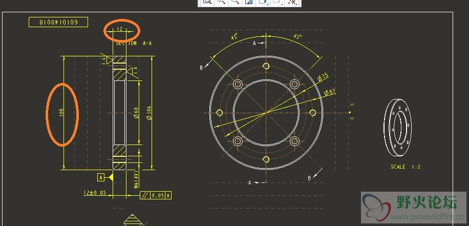

本人绘制的工程图,传送给友人后,可以正常打开,但是一旦新增尺寸标注,或者修改尺寸标注,creo就会闪退,我们用的config.pro都是一致的,并无多大区别;求教大神帮忙了; 2018年7月11日.zip (783.49 KB, 下载次数: 7)

发表于 2018-7-13 05:37 | 显示全部楼层
可以正常添加尺寸
可能你朋友安装的有问题吧
我这里可以正常添加尺寸
我这里可以正常添加尺寸

发表于 2018-7-13 09:10 | 显示全部楼层
测试了一下,完全正常,一点问题也没有

发表于 2018-7-13 13:56 | 显示全部楼层
这种问题,一般就是电脑硬件过低,要不就是有软件冲突,或者软件没装好
