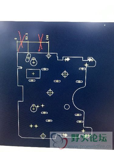

Creo 4.0进行纵坐标标注的时候怎么取消尺寸线,只显示坐标?图一删除尺寸线,就像图2所示,有没有大神会的啊!

你的工程图设置问题,修改绘图选项
ord_dim_standard  为  std_ansi 就可以啦

发表于 2021-6-2 10:46 | 显示全部楼层
用这个功能可以实现。

发表于 2022-11-1 19:25 | 显示全部楼层
谢谢    sunyanwei
你的工程图设置问题,修改绘图选项
