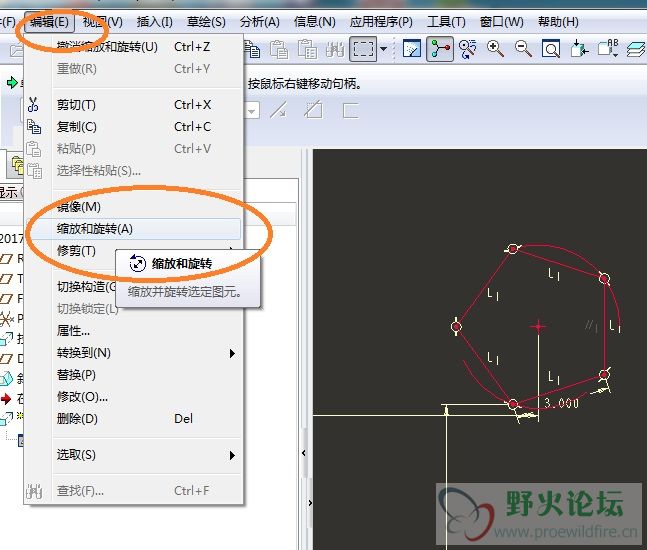

从草绘器调色板插入的截面,
完成比例与旋转后,确定、完成。
看到实体后,发现截面的旋转角度不合适,
需要再次调整截面的旋转角度。
通过编辑定义再次进入草绘,
如何再次调出,比例、旋转角度的对话框?
希望知道的先闲指点一下。
谢谢!

1. 我通常采用删除和重新调入的方式处理
2.还有一个方法就是框选后编辑处理,不过感觉还不如用方法1方便!

 楼主| 发表于 2017-12-21 10:25 | 显示全部楼层
再没有好的方法前,
目前,我也是删除重新调入。
proe4.0
一个小问题就是,
我已经将截面数据写入关系,
再次调入,d1可能已经变成d9或d13了,还要修改。
只是希望,调入的截面数据,能像cad的块一样,整体处理。没想到调进来后就“散”了。

 楼主| 发表于 2017-12-21 10:40 | 显示全部楼层
@futurism
谢谢!
按照你的指点,
在“编辑”内找到了。
谢谢!

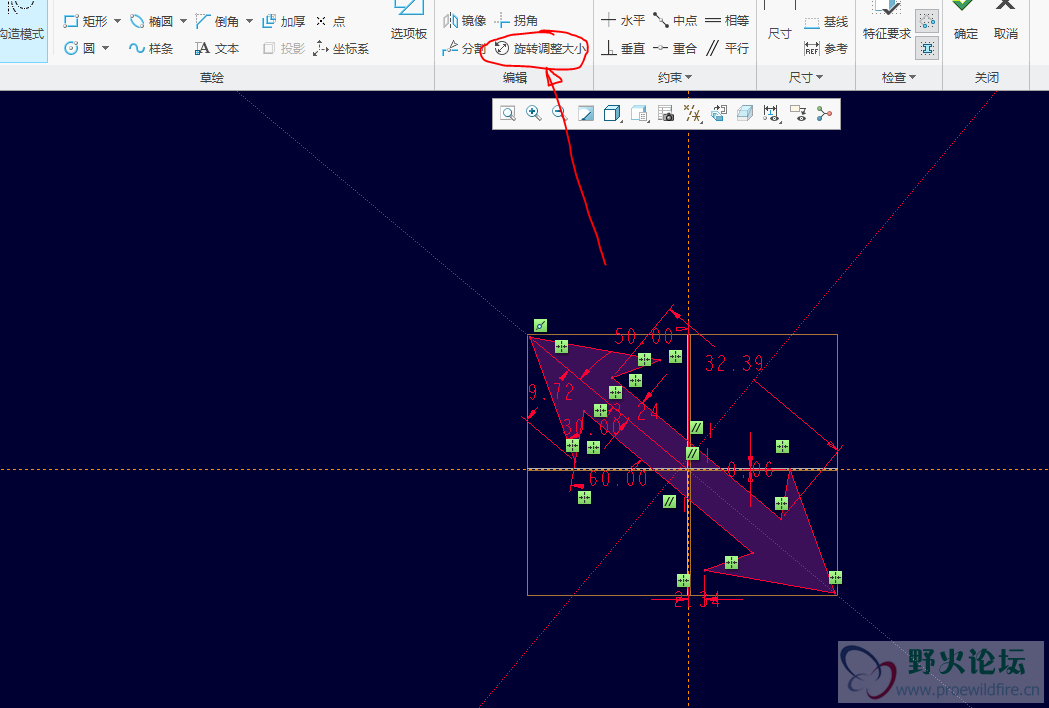

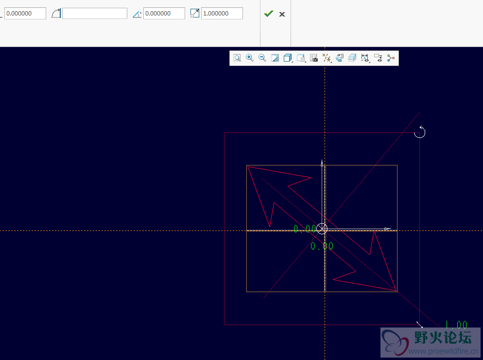

发表于 2018-1-15 10:44 | 显示全部楼层
这个问题我也遇到过,解决办法我也是偶然发现的,只要选定你要编辑的几何图素,右键就会出现旋转操作手柄
