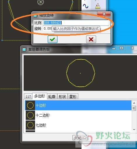

对于重复使用的异形截面,
自己通常是先草绘好截面,保存在工作目录下,
然后在创建特征时使用“草绘器调色板”,
这种情况下,比例通常为1,旋转角度不同而已。
如何将这个插入比例锁定为1,或某个设定值?
能不能这样做?如何达到这个目的?
希望能得到路过的先贤的指点!
谢谢!

我也是这样想的,可是不知道怎么弄

首先 软件的这个操作设置选项没有找到(感觉要咨询下软件公司啊!), 其次发现调色板的比例是根据绘图窗口的大小来决定的 (同个窗口下,同个图案调出的比例的一样的),假设能设置比例  但设置的比例 比当前所画的窗口  大或者小很多时   (我感觉完全有 看不到图案的节奏)  所以我觉得 调色板的图案比例能根据当前窗口大小调整  比 把调色板图案比例固定下来的好

感谢回复!
我也发现是插入时自适应窗口缩放。
插入草绘图案时,总要先设定比例,旋转角度再确定位置的吧,
比例设定完成,也是有时缩到很小,难以查看细节,要缩放才能定位。

嗯 对

插入比例可以锁定为某一值吗?
如何设定?
希望知道的先贤指点一下!
