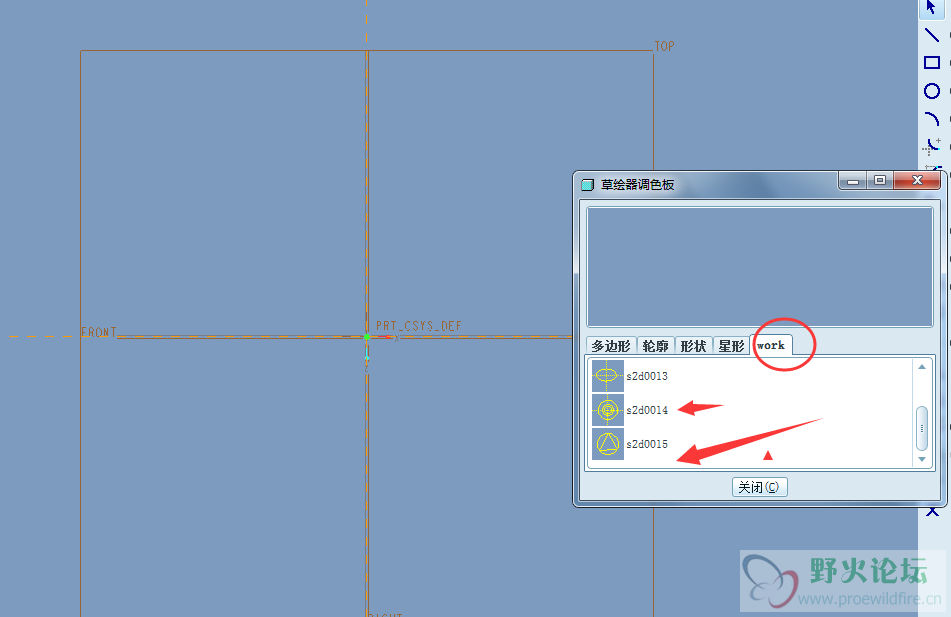

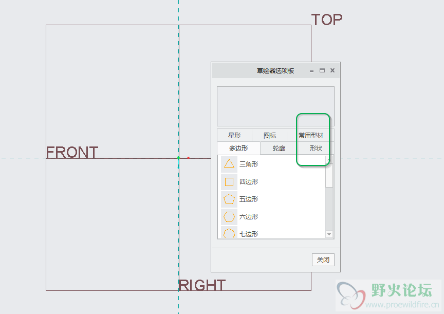

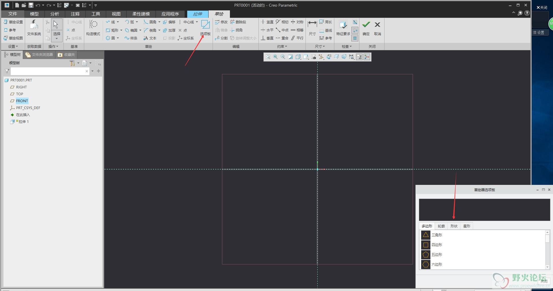

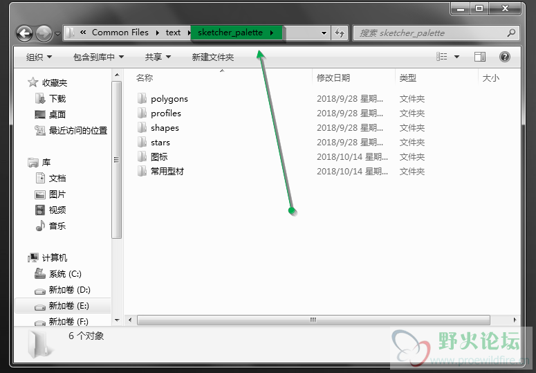

草绘里面的选项板里面的形状模板可不可以自己添加,从哪儿添加?

发表于 2018-10-14 08:11 | 显示全部楼层
在安装目录下找到sketcher_palette文件夹,然后新建文件夹放置你的自定义图型

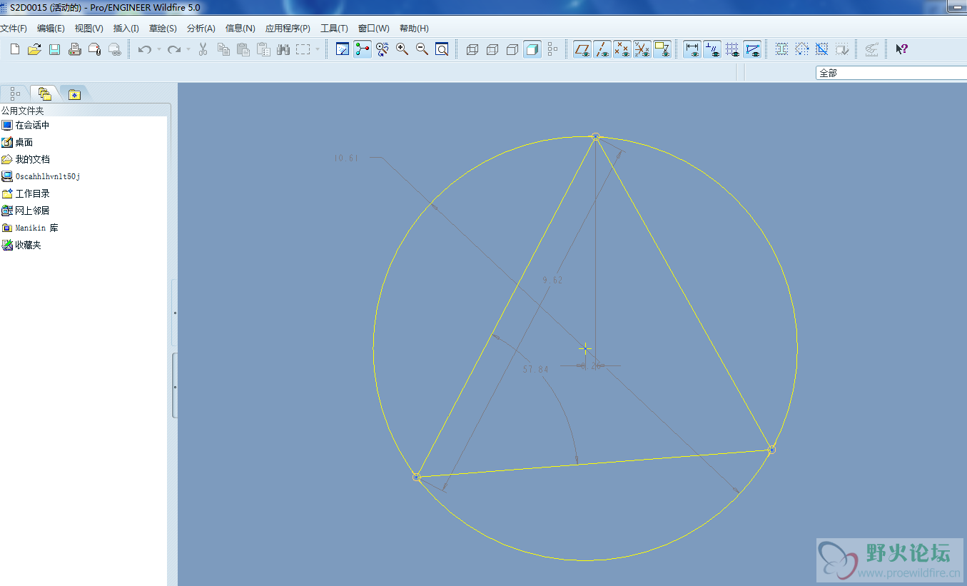

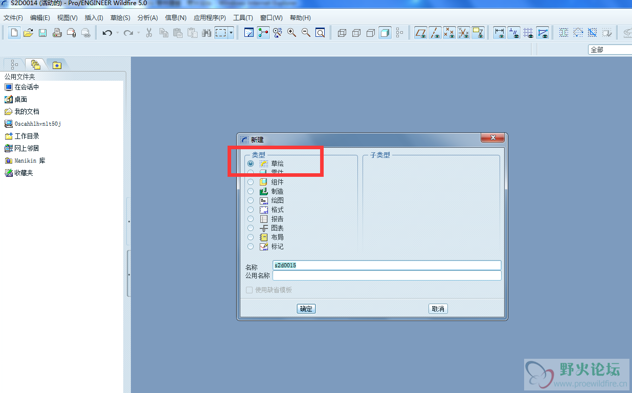

发表于 2018-10-14 08:29 | 显示全部楼层
1.在工作目录(我的是work)创建草绘
我随便画一个,给楼主示范一哈
2.然后保存进入工作目录
3.下一次草绘的时候,就在调色板里面

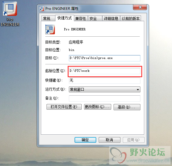

工作目录设置:
在快捷图标上右键——属性,然后修改起始位置的路径就是工作目录

发表于 2018-10-14 09:55 | 显示全部楼层
如3#楼所示,很简单。
开始一个工作项目,一般会新建工作目录。
对于在此项目中经常用到的截面形状,
就在此工作目录下新建草绘保存,
再次在新的文件下打开这一功能,
就会看到当前工作目录下的所有草绘形状。
当然也可以放到系统文件夹下。
proe4.0这样,我想其他版本也差不了太远。

 楼主| 发表于 2018-10-15 12:39 | 显示全部楼层
我随便画一个,给楼主示范一哈
我这个怎么没有work的选项啊
101
135
我随便画一个,给楼主示范一哈
只有默认的4 个选项
306
534
发表于 2018-10-15 13:18 | 显示全部楼层
创建工作目录
101
135
 楼主| 发表于 2018-10-17 01:35 | 显示全部楼层
可以了,谢谢
