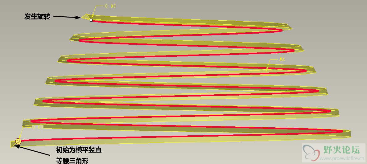

操作过程如下:
1. 通过方程建立基准曲线(空间螺旋线);
2. 使用“变截面扫描”命令做造型,截面为一个等腰直角三角形;
出现一个问题,建立截面的两个直角边本来是横平竖直的,但是扫描过程中,截面会逐渐的旋转,如下图。
请教:如何才能保证截面不发生旋转,即模型的任意竖直剖面所截取的平面都是横平竖直的等腰三角形?

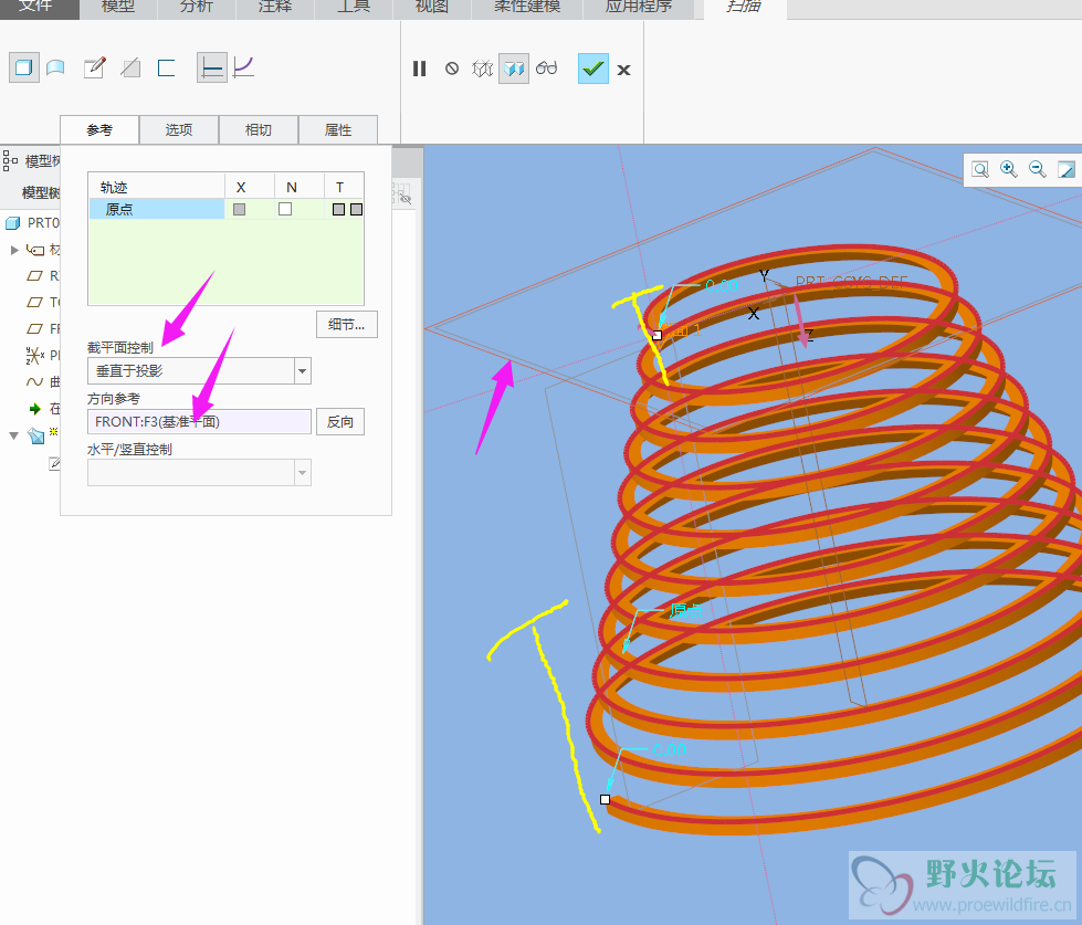

发表于 2017-12-5 17:51 | 显示全部楼层
变截面扫描时选恒定法向试试.
974
173
1761
发表于 2017-12-5 18:24 | 显示全部楼层
截平面改为垂直于投影试试
246
312
 楼主| 发表于 2017-12-5 18:31 | 显示全部楼层
iskgjj 发表于 2017-12-5 18:24
截平面改为垂直于投影试试
非常感谢,可以的。
