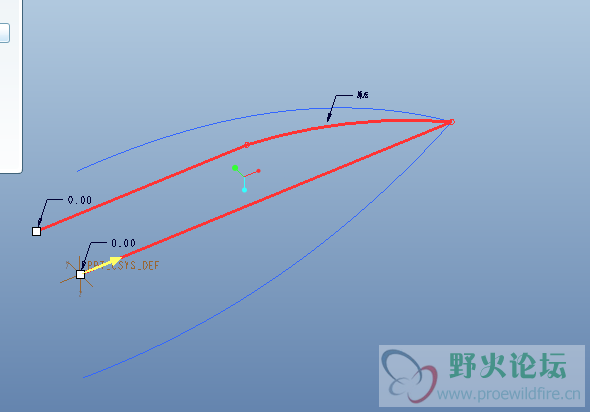

如下图,在 可变截面扫描选取原点时为什么上面的那个线也跟着选中了,求解呀

发表于 2016-12-22 22:20 | 显示全部楼层
也许你创建的线条或选取线条方式不对。

发表于 2016-12-23 08:45 | 显示全部楼层
右键查询选取

发表于 2016-12-23 09:14 | 显示全部楼层
你应该是在一个草绘里画的  把鼠标放在线上右键切换一下

发表于 2016-12-23 10:40 | 显示全部楼层
右键切换
