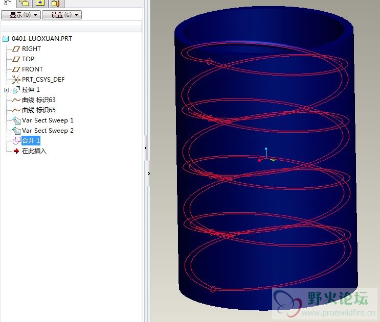

参照论坛上的帖子,
做交叉油槽实例,
无论是用曲面合并,
还是用实体切除,
第二次切除时,
无法穿过轨迹曲线交叉部分。
螺旋扫描切除,
也存在同样的问题,
请大神出手相助,
不知问题出在哪里?
随后有附件,野火4.0.
附件内存在着隐含特征(螺旋扫描做法)。
恳求指点!
多谢!

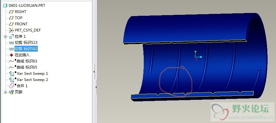

1#楼的附件中,
当两个左右旋螺旋扫描切除特征的截面圆的直径为5时,
第二次切除时不能全部切除(如图),

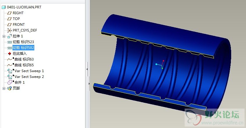

如果将两个螺旋扫描切除截面的直径全部改为10,
则第二次切除完全没问题。

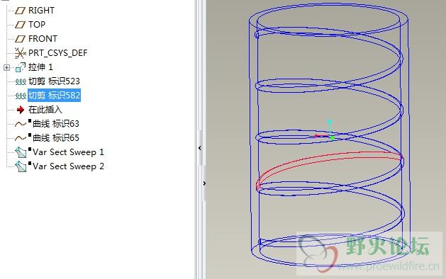

同样的,
将变截面扫描的截面圆直径由5改到10,
两个扫描也可完成,
不再有上面的只出部分特征的问题。
不知问题出在哪里?
