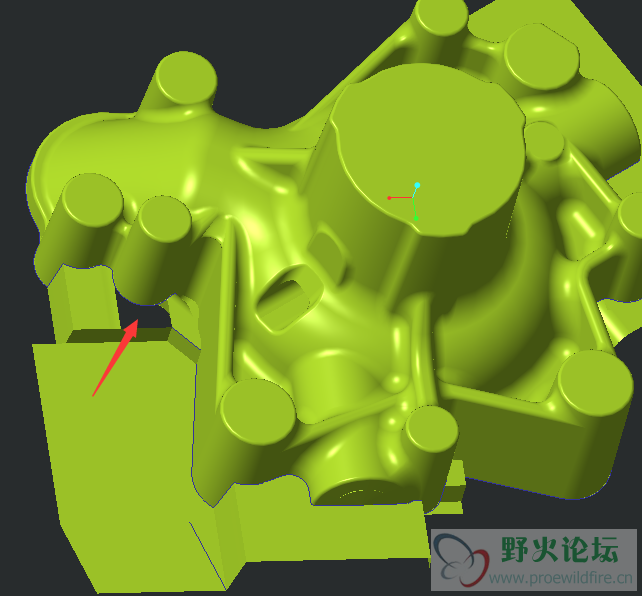

在用creo3.0时,使用合并特征,合并特征下有 “相交”和"连接"两种方式,“连接”应该是把两个面连接在一起,而无修剪面。为啥我使用了连接方式去合并,一边的面还是被切剪了??哪位大神知道么

切换一下合并的方向应该就可以

一般不更改默认是相交模式,更改为连接模式容易出错,具体原因要看模型上两个要合并的区域的相互关系才好分析

相交就是把X合成V  ,相连就可以把多个T合成L
